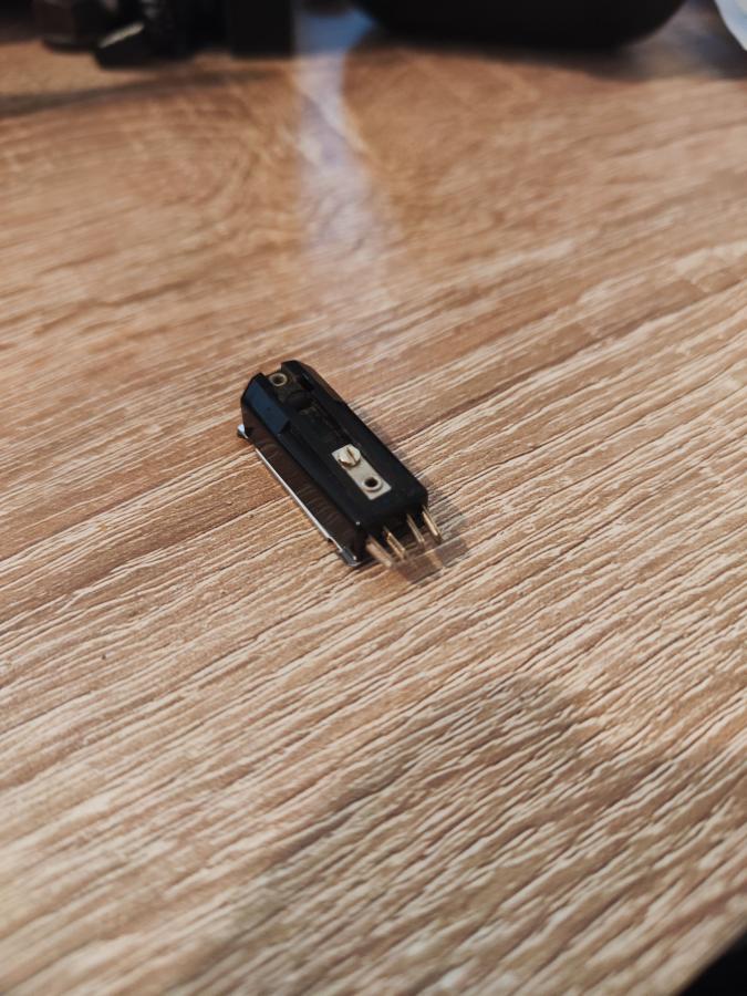

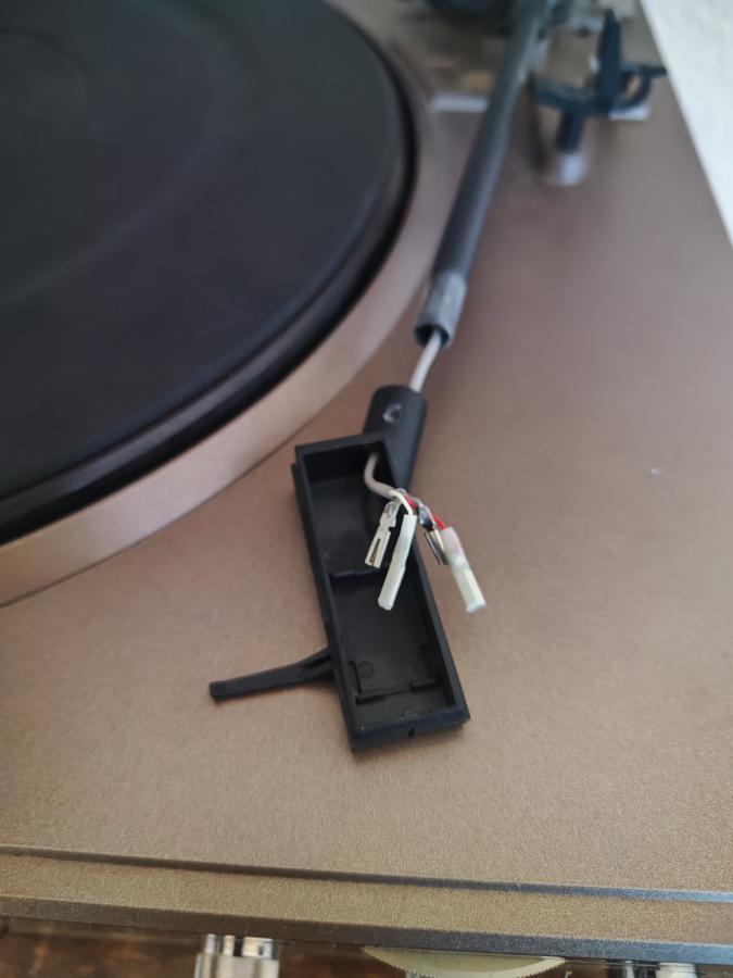

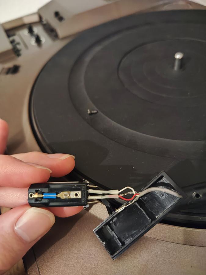

Hab mir vor einigen Monaten einen Sharp SG-290 HiFi-Anlage für n schmalen Taler bei Kleinanzeigen geholt. Leider hab ich schnell bemerkt, dass der Sound ziemlich dumpf und im Vergleich zum eingebauten Radio auch eher unangenehm klingt. Auch eine neue Nadel konnte keine Abhilfe schaffen, mir ist beim Einbau aber aufgefallen, dass die Schraube, welche die Nadel hält sich nicht mehr festziehen lässt. Meine Vermutung ist, dass die Nadel einfach zu viel Spiel hat und daher einiges vom Sound verschluckt wird. Komischerweise kriege ich die Schraube aber auch nicht herausgedreht, selbst nicht mit Nachhilfe per Zange. Bilder vom Tonabnehmer und dem Headshell hängen an.
Leider konnte ich im Internet keinen Nachbau des Tonabnehmers finden. Stattdessen bin ich auf folgendes Headshell und passenden Tonabnehmer gestoßen:

Hat irgendjemand damit Erfahrung und könnte mir sagen, ob ich den wohl verwenden könnte oder ob ich meinen Tonabnehmer noch irgendwie fixen kann (falls die lockere Schraube überhaupt das Problem ist)? Gerne auch mit anderen Ideen her, vielleicht sollte ich ja bei dem Preis dann auch lieber von dem Plattenspieler abstand nehmen Big Grin

Falls du die Möhre allerdings doch wieder hinbekommen willst kann ich dir für nen Zehner so einen Tonabnehmer in nagelneu zukommen lassen.
Allerdings macht es mich schon etwas stutzig einen solch extrem einfachen Tonabnehmer in einer Anlage zu sehen. Wenn schon Keramik dann lieber das ST 717 von Sharp. Das klingt echt gut und hat ne Diamantnadel.

Ich war witzigerweise kurz nach dem Absetzen des Posts in einem Hi-Fi-Geschäft mit dem Headshell, Nadel und Tonabnehmer. Auch dort wurde mir gesagt, dass ich mich lieber andersweitig umschauen soll, die Nadel mir sogar eher die Platten zerstört.
