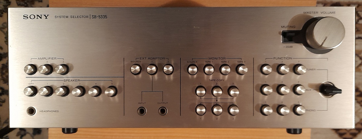

Mein Phono-VV hat drei separat konfigurierbare Eingänge und ich kann am Phonoeingang des Verstärkers noch einen vierten Plattenspieler anschließen, mehr habe ich noch nie gebraucht. Sollte das tatsächlich mal nötig sein probiere ich bei meinen Quellenumschalter (Sony SB-5335) mal aus ob das mit den drei Eingängen für Phono funktioniert. Bisher verwende ich den nur als Umschalter für Line-Quellen.
