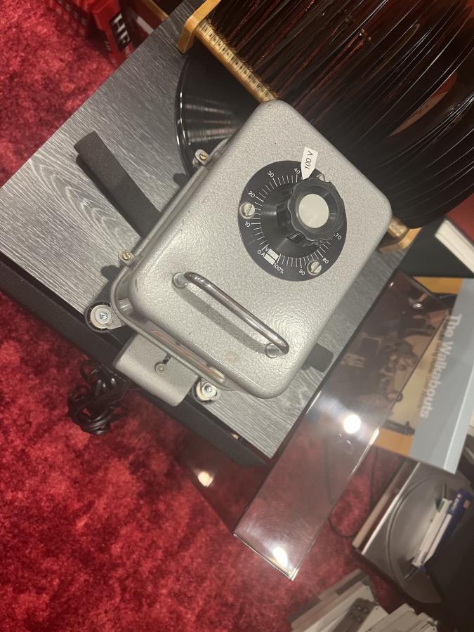

von 100 V auf 240 Volt - ZeiMacer - 03.11.22 Ich habe da nun einen alten Dreher gekauft und benötige einen Spannungswandler oder wie auch immer. Der Dreher hat 100 V und ich muss ja auf die 240 V ( 50 HZ) kommen. Wie stelle ich dies an? Gibt es da eine Möglichkeit, dass es unauffällig ist? Vom Verkäufer des Drehers habe ich ein Netzteil gekauft, welches für mich nicht akzeptabel ist. Ich meine damit das Aussehen. Im Anhang mal ein Bild. Vielen Dank und Euch einen schönen Abend, Uwe RE: von 100 V auf 240 Volt - Nudel - 03.11.22 Ich habe mir für den Pio von Lenni so ein Teil gekauft. Muss nur den Stecker reinstecken. Wollte einen ohne zusätzliches Kabel. RE: von 100 V auf 240 Volt - RHK - 03.11.22 Sollte man aber abklären,ob der Dreher auch 110V verträgt
