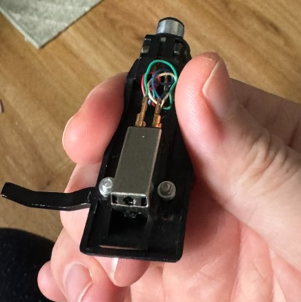

ich habe mir gebraucht einen Sherwood PM-9800 Plattenspieler gekauft, jedoch war keine Nadel dabei.
Leider bin ich ein kompletter Neuling und weiss nicht, welche Nadel ich kaufen soll.
Ich habe mal ein Bild von dem Tonkopf gemacht, vielleicht kann mir einer von euch weiterhelfen.
[img][Bild: https://plattenspieler-forum.de/gallery/1091_16_09_24_11_57_57.jpeg]

RE: Welche Nadel passt? - Darkstar - 16.09.24
Hallo Kaeleb,
Herzlich Willkommen hier im Forum. Falls es sich noch um das Originalsystem handelt, wäre das hier die richtige Nadel:
https://www.tonnadelparadies.de/nadelsuche-plattenspieler/tonnadeln-fuer-plattenspieler-von-sherwood/24704/tonnadel-fuer-plattenspieler-pm-9800-von-sherwood
Allerdings kannst Du auch jeden anderen Tonabnehmer für SME Headshells zwischen 10 und 10.000 Euro montieren. Technisch ist das möglich. Bist Du denn sicher, dass die Nadel kaputt ist?
RE: Welche Nadel passt? - kaeleb - 16.09.24
Vielen Dank für die Infos.
Ich habe das mit dem Bild hinbekommen.
Scheint der original Tonkopf zu sein.
Ist die Nadel in Ordnung oder soll ich gleich in einen besseren Tonabnehmer investieren?
Es war bei dem Gerät keine Nadel bei... deswegen muss ich jetzt eine neue kaufen.
Der Vorgänger hatte leihweise einen Ortofon Concord Cartridge
Das ist ein Technics Klon. Ich würde mich sehr wundern, wenn man da nicht einfach mit der Technics Einbau Lehre justieren könnte. Gerade einbauen und auf 52mm Einbauabstand montieren, sollte eigentlich passen.
Wenn ich das richtig verstanden habe, hat der Vorbesitzer ein Ortofon System betrieben. War das evtl. ein Concorde System? Dann hat er dies vermutlich getan, weil die Tonarm Geometrie des Sherwood mit der eines Technics identisch ist,

RE: Welche Nadel passt? - Jan - 16.09.24
Das ist keine schlechte Wahl.
Wobei Christian natürlich recht hat. Mit einer einfachen Technics Einbaulehre ist das Einstellen auch kein Problem. Das schaffen auch Blöde und Soldaten Big Grin (also nur ganz einfache Anweisungen)
https://www.ebay.de/itm/124918958817
Dann könnte man auch ein recht günstiges AT-VM95E montieren https://amzn.to/4gtRnJm
Wobei ich dann doch eher zum Concorde greifen würde, da mir die Ortoföner besser gefallen
