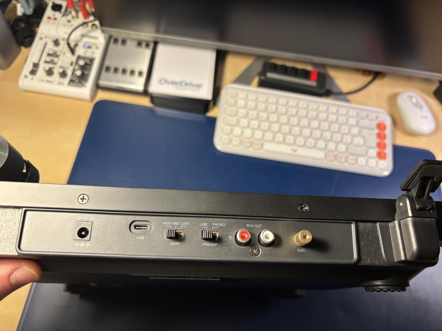

Die Rückseite hält eine Menge Anschlüsse bereit:
Klar, so ein Gerät hat einen eingebauten Phono-Pre. Das ist in der Klasse Standard und macht auch Sinn, denn Einsteiger, an die sich das Gerät richtet, haben in der Regel keinen Amp mit Phono-Vorstufe. Man könnte das Gerät auch einfach per Bluetooth mit Boxen verbinden oder per USB mit dem PC, wenn an diesem Lautsprecher hängen. Oder man nimmt Bluetooth-Kopfhörer (was übrigens erstaunlich gut klingt). Getestet habe ich die USB-Schnittstelle nicht und auch nicht den Ausgang mit abgeschaltetem internen Pre-Amp. Der interne tut's allerdings sehr gut!
