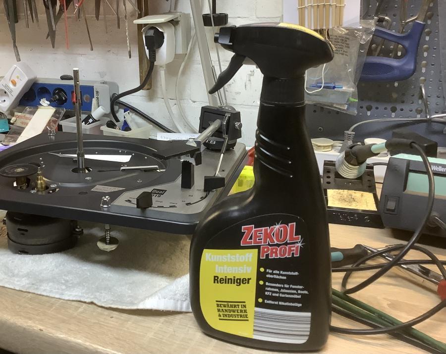

Hallo Peter, Isopropanol ist bestimmt ok, entfernt dir manchmal aber auch Aufdrucke auf Typenschildern und so.
Ich nehme zum Nikotin usw. entfernen immer diesen Reiniger. Gehen bestimmt auch ähnliche.
Dazu dann Zahnbürste, Wattestäbchen ….Papiertücher. Irre, was da des Öfteren herunterkommt  Cry.

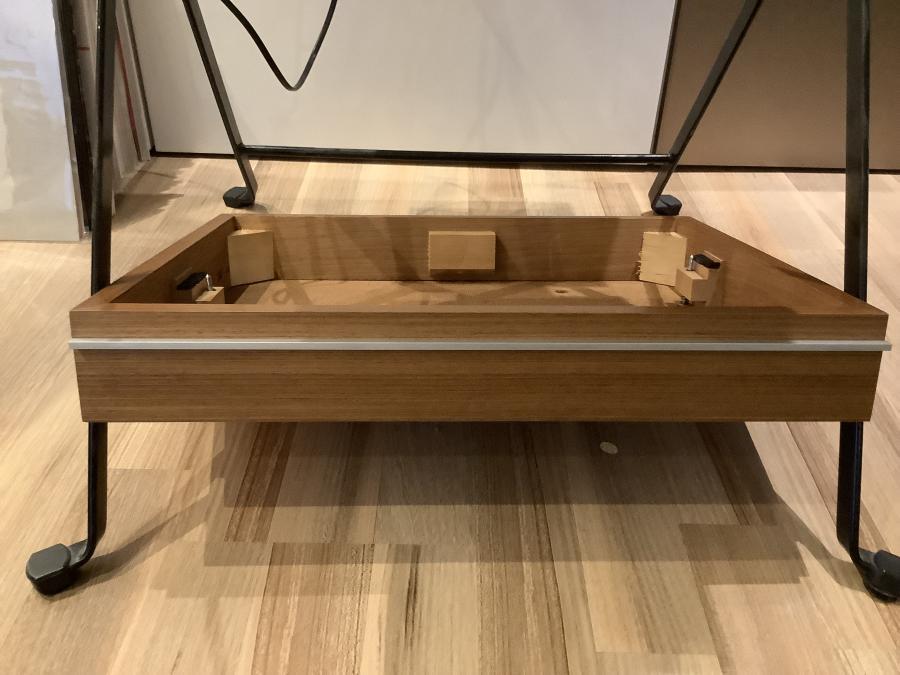

Aber mal 'ne Frage zu der Zarge: macht es Sinn, auch Massivholz zu verwenden? Oder ist das eher ungünstig?
Ich hätte da nämlich noch ein paar schöne Stücke aus 4cm dickem Massivholz, die könnte ich prima einsetzen. Das habe ich auch unter meinem kleinen Schreibtischrechner gesetzt. Ein Bild hänge ich mal an.

RE: TD 160 restaurieren - Jan - 04.10.26
Was ist für dich Massivholz?
Grundsätzlich gelten auch MPX-Platten als Massivholz und die sind prima geeignet.
Gewachsenes Holz ist nur mäßig geeignet, da es quillt und schwindet, also arbeitet und das natürlich ungleichmäßig.
Außerdem schwingt gewachsenes Holz sehr viel stärker.
Ideal ist MDF, denn es hat fast keine der negativen Holzeigenschaften und verfügt über eine hohe innere Dämpfung. Sieht dafür aber eher bescheiden aus.
Durch furnieren umgeht man das Problem. Für die Kanten reichen aber auch Anleimer, also aufgeleimte Leisten.
Dem Rechner ist es ja egal, ob er nur so da steht, du ihn hochkant betreibst oder auf den Kopf drehst.
Eine Plattenspielerzarge ist meist selber schon ein mechanisches Bauteil.
Aber wenn du das Holz hast, kannst du dir daraus Anleimer sägen. Das geht mit jeder ordentlichen Tischkreissäge. Einfach 2-4 mm dicke Streifen von dem Brett sägen und die Oberfläche schleifen oder hobeln.
Was gut geht: Etwa 5 mm dicke Streifen sägen und diese dann beidseitig auf 3 mm runterhobeln (geht mit nem Dickenhobel sehr schnell)
