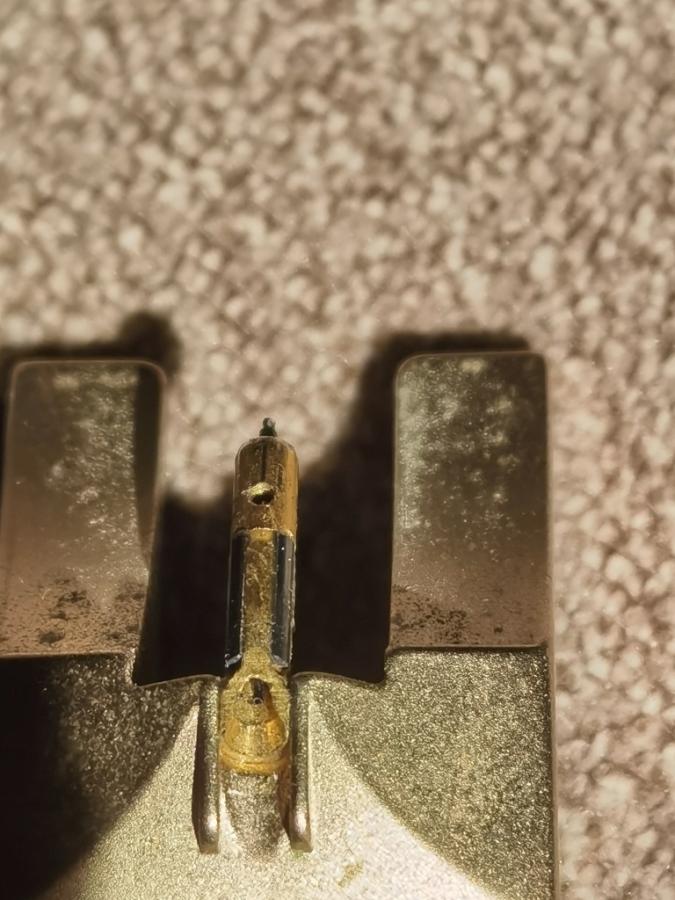

Heute kam Post aus den USA und dabei das der defekte 205er/3 Einschub
Eure Meinung?
Könnte das noch retippt werden?
Würde sich das lohnen?
Gruß Rolf
Moin
Kaum , dann lieber eine Jico SAS bestellen denn das ist günstiger als das Retippen .

Genau das wäre auch mein Vorschlag.. Jedoch sind die auch enorm im Preis angezogen..
Selber mal geschaut , das ist langsam nee Hausnummer die Preise . Gott sei Dank ich kann mich mit Systemen und Nadeln nicht beklagen .Vielleicht mal Rolf fragen ob er bei seinen Retipper das Teil günstig unterjubeln kann , wegen Mengenrabatt.Problem gibt es nur wenn es demjenigen nicht gefällt und anfängt zu meckern das dies schlecht klingt

Je nachdem wie das Gummi ausschaut, wäre es wohl machbar, denn da schaut ja noch ein Stummel raus. Aber, wenn es qualitativ der Originalnadel oder einem SaS-Einschub gleich kommen soll, dann würdest Du ein Boron-Röhrchen mit Biradial- oder elliptischem Schliff der höchsten Güte benötigen. Beryllium mit Micro Ridge oder Ogura wäre da die Alternative und das kostet beim Retipping dann ca. €350. Da ist also der JICO/ SaS-Einschub die günstigere Wahl.

Danke euch.
Ich dachte mir das schon,wollte aber sicher sein,bevor ichs in die Tonne kloppe
