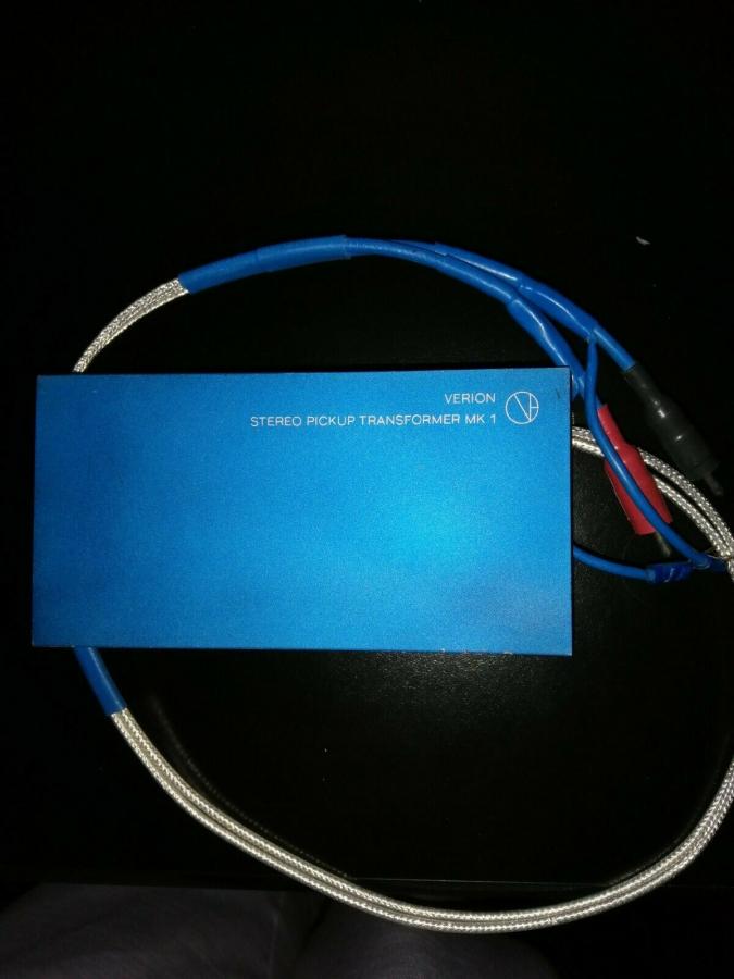

Hier erstmal das Auktionsfoto vom guten Stück
[Bild: https://plattenspieler-forum.de/attachme...nail=16655]
Gut, der ist zwischenzeitlich angekommen und ich habe den nun auch mal ausgiebig verkostet. Bilder davon ist schwierig, da er sich platztechnisch quasi unsichtbar hinter einem anderen Übertrager verborgen hat. Das hielt den Michell Cotter/ Verion MK1 aber nicht davon ab sich in den Vordergrund zu spielen. Aber der Reihe nach:
Immer wieder wird davon berichtet, dass der M. Cotter/ Verion MK1 gut sei, mitunter wird er sogar als einer der besten Übertrager der Welt bezeichnet und immer wieder erzählen die "großen Jungs", dass er sich mit einem 光悦 (Koetsu) gar formidabel schlage. Und da wird es dann auch für mich interessant.
Aber machen wir mal die Rechnung auf´s Exempel, ob diese Aussagen überhaupt hinkommen können. Ein 光悦 (Koetsu) Black Goldline weist einen Innenwiderstand/ eine Output Impedanz in Höhe von 5Ω auf und liefert 0,5 mV Ausgangsspannung. Der M. Cotter/ Version MK1 ist intern umschalt- bzw. mittels Kabelbrücken umlötbar und stellt dann die Übersetzungsverhältnisse 1:7 (type PP, 16,8 dB), 1:9 (type S, 19dB) oder 1:20 (type P, 26dB) zur Verfügung. Das deckt sich dann mit den folgenden Impedanzen, welche der Tonabnehmer sehen würde 982Ω für z.B. ein EMT mit ca. 24Ω und 592Ω für z.B. ein mittelohmiges MC bzw. 118Ω für viele niederderohmigen MCs und damit auch für 光悦 (Koetsu) mit 5Ω. Das passt also schonmal und ein Übersetzungsverhältnis von 1:20wird auch von Koetsu selbst empfohlen.
Den Vergleich habe ich mir bislang einfach gemacht und nur gegen den entré ET-100 verglichen, der für Tonabnehmer mit 3Ω, 10Ω und 40Ω vorgesehen ist. Hierbei stellt er Übersetzungsverhältnisse von 1:30, 1:20 und 1:10 zur Verfügung. Also durfte er sich in der Stellung für 10Ω bzw. 1:20 zeigen was in Ihm steckt. Und das ist im Vergleich zum M. Cotter/ Version MK1 nicht mal schlecht sondern gut. Der Verion MK1 spielt etwas feiner, mit vielleicht etwas mehr Details auf.
Was der Verion aber nochmals etwas besser kann, das ist diese quasi 10 Taschenlampen die Rille nicht nur aus verschiedenen Blickwinkeln vollständig auszuleuchten sondern auch noch ein ansprechende Lichtfarbe dabei über das gesamte Frequenzband beizubehalten. Ich weiß, klingt nach Esoterik aber ein besseres Bild ist mir für die Beschreibung nicht eingefallen. Und nein, es geht eben nicht um mehr oder weniger Bass und Hochton sondern es geht um die feinen Details, die Farbigkeit. Das Königsblau ist nun wirklich ein Königsblau und das Zinnoberrot auch wirklich ein Zinnoberrot und eine Kirsche eine Kirsche und eine Marille aus der Wachau kommt auch aus der Wachau. Cool
