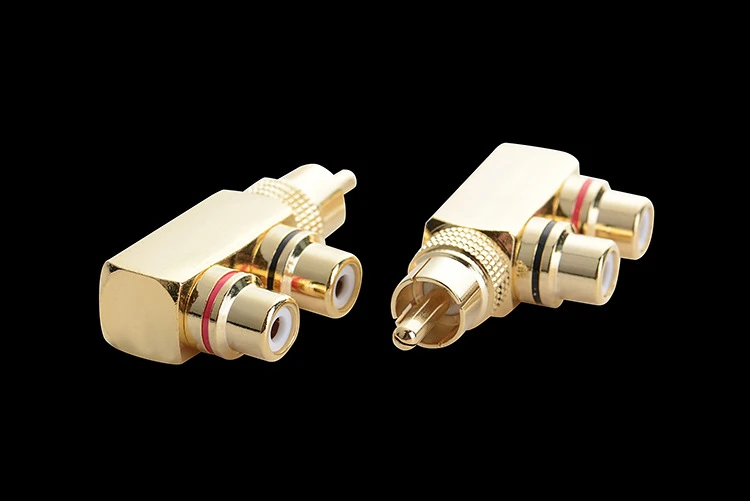

Schritt 2: Für die Anpassung des Abschlusswiderstandes gibt es mehrere Möglichkeiten
1. Diese lötfreien Adapter - https://www.conrad.de/de/p/tru-component...ctTechData
[Bild: https://asset.conrad.com/media10/isa/160...ign=center]
Die kommen dann einfach auf die Eingangs-Cinch-Buches der Phonostufe, das Phonokabel auf die Buchse im Adapter und auf der Seite kannst Du den benötigten Parallelwiderstand einschrauben
2. Eine Lösung mit etwas Lötaufwand - z.B. https://www.ebay.de/itm/282216234399
[Bild: https://ae01.alicdn.com/kf/HTB1BJ7zae6sK....jpg_.webp]
Die Adapter kommen ebenfalls auf die Eingangs-Cinch-Buches der Phonostufe, das Phonokabel auf eine Buchse im Adapter und auf die zweite Buchse im Adapter dann ein Cinch-Stecker in den Du zwischen Plus und Minus den benötigten Parallelwiderstand eingelötet hast.
