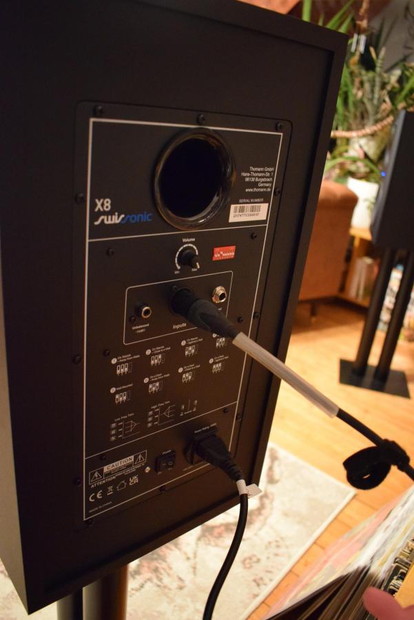

Da mein T+A Verstärker Pre Outs in XLR Ausführung sein eigen nennt , durften die Endstufen kurzerhand Pause machen , dann das Eingemachte .
Ortsfilter für direkten Betrieb an der Wand , wandnahe oder frei stehende Aufstellung . Sowohl Tief als auch Hochton zusätzlich um je 2dB variabel , praxisnahe im Bass bei 100 Hz wirksam , sprich je nach Geschmack kann man sich den Hifi Touch mit leicht angehobenem Bass durchaus verschaffen , ich habs gelassen .
Nach knappen 10 Minuten war die Einstellerei erledigt und los gings .

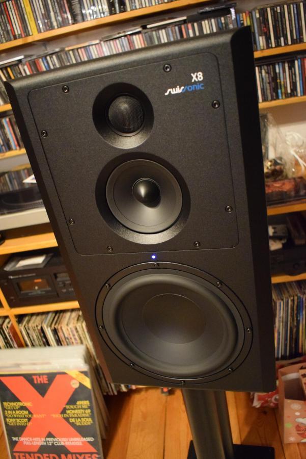

8 Zoll Bass , 4 Zoll Mitteltöner mit kleinem Waveguide , 1 Zoll Textilkalotte mit etwas größerem Waveguide . Untere Grenzfrequenz laut Hersteller 40 HZ , Maximalpegel 110dB uninteressant außer man möchte in einem 20 qm Raum einen Hörschaden erleiden .

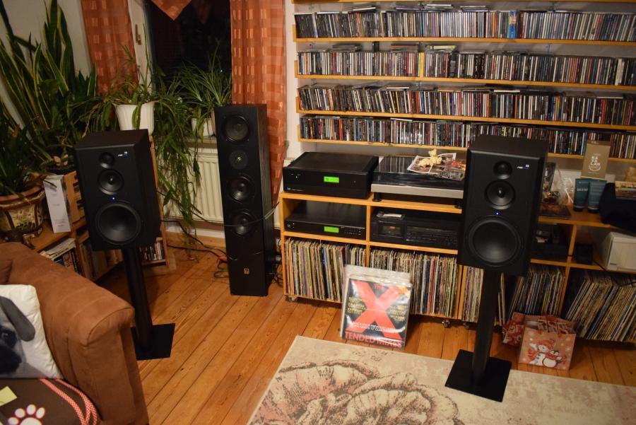

Und anbei ein paar Bilder von mir aus den ersten Minuten nach dem Aufbau und bevor ich schlau genug war , mir vielleicht zu den Lautsprechern auch die passenden XLR Kabel in der richtigen Länge zu besorgen . Die maßgeblichen Hörtests wurden dann natürlich mit der gleichen Aufstellung durchgeführt , wie sie jetzt bei meinen Yamahas zu sehen ist .
Die im Hintergrund zu sehenden IQ Lautsprecher waren nur kurz zu Gast .
