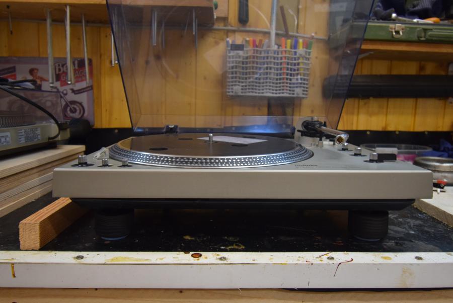

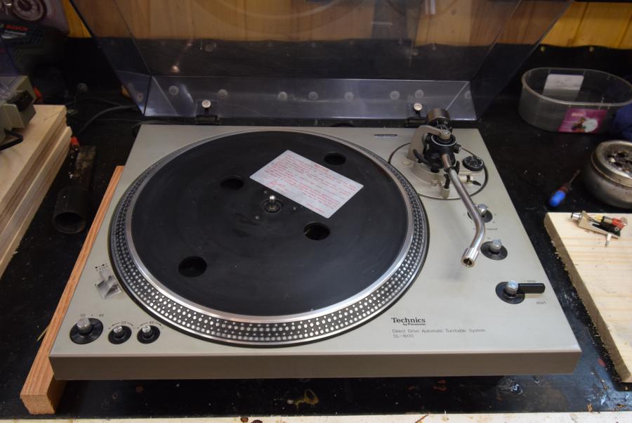

Bei mir wird der Technics SL 1600 so langsam fertig .
Gekauft hab ich ihn hier auf der Ecke ein paar Dörfer weiter .

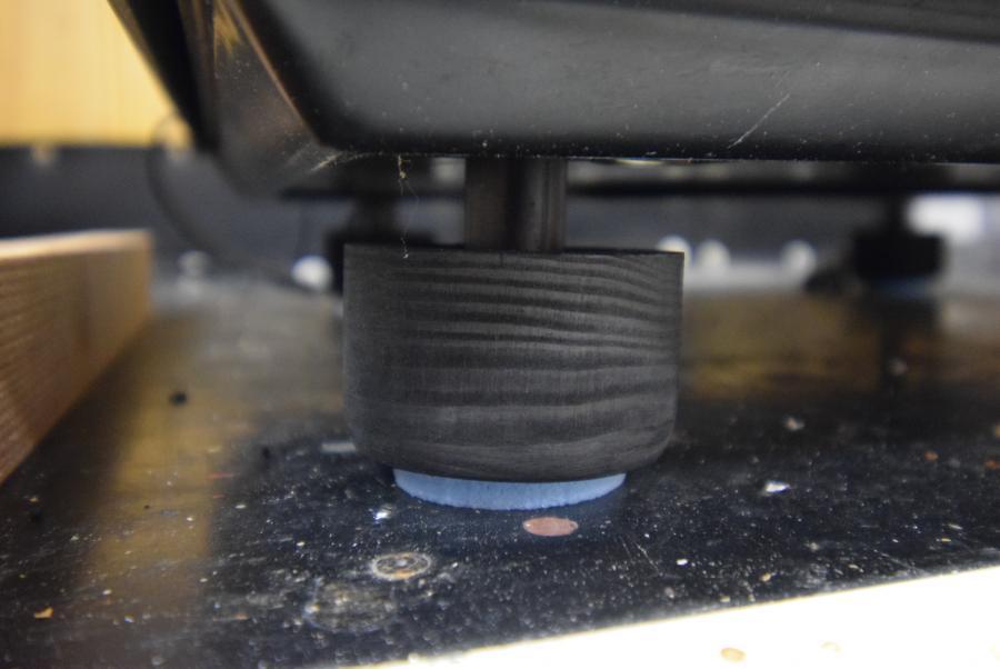

Wie üblich war die Automatik fest , ebenso der Geschwindigkeitswahlschalter und die Pitch Potis , dazu fehlten die Füße samt Schrauben , die Oberzarge lag nur noch lose auf dem Subchassis auf . Schalter und Automatik waren kein Problem und nach einer gründlichen Reinigung und Schmierung wieder okay .

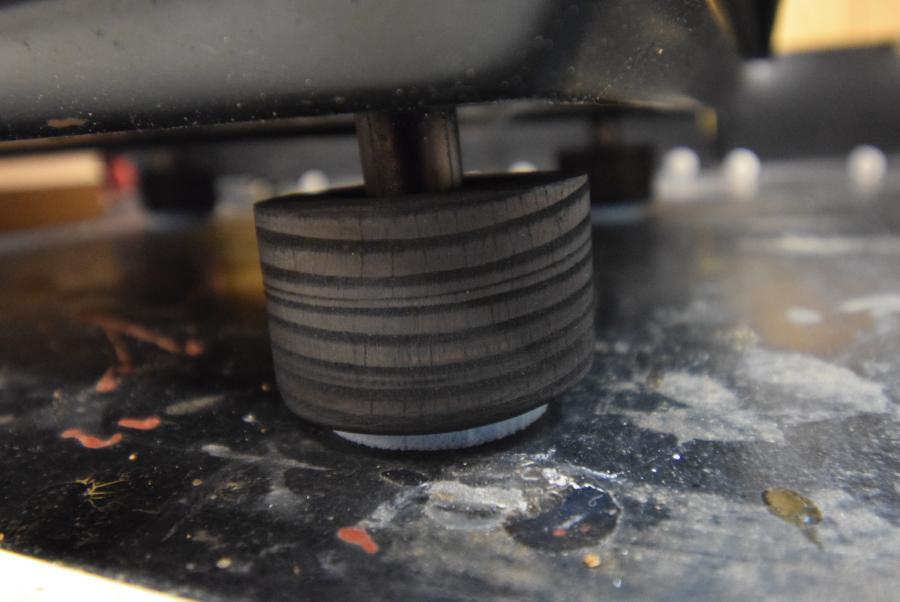

Füße hab ich selber gebaut , weil ich mir in den Kopf gesetzt hatte , das die doch bitte in der Höhe verstellbar sein sollen , was durch das hängende Subchassis ein bisschen kniffelig wurde .
