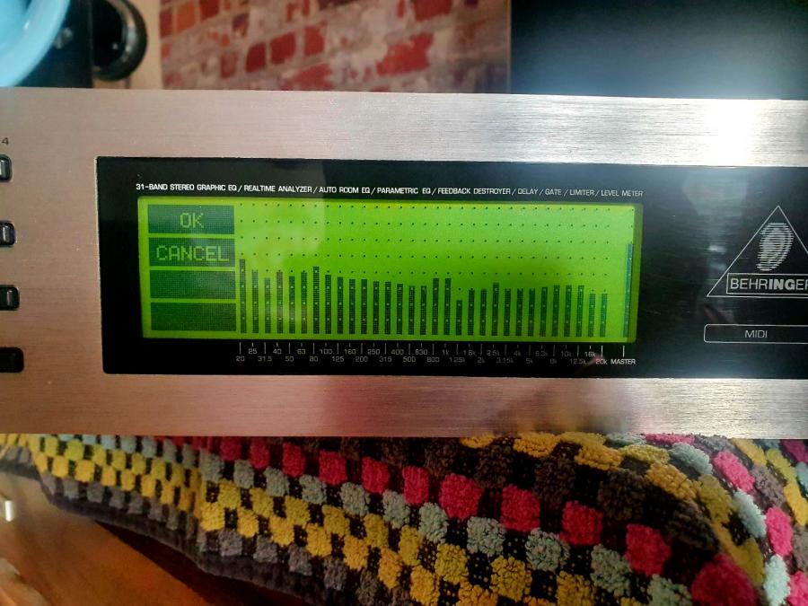

(06.02.23, 22:56)Lenni schrieb: Die gestrichelten Linien sind jeweils 2dB
Hier sind zwischen den gepunkteten Linien 2 dB?
[Bild: https://plattenspieler-forum.de/attachme...nail=22630]
Das war die Messung für´s Wohnzimmer und die ist ja noch dazu spiegelverkehrt. Das würde aber bedeuten, dass Dein Bassabteil schon ab 200 Hz abfällt und das der -6dB Punkt erst bei ca. 20 Hz läge. Das würde z.B. erklären weshalb man die Raumresonanz (bei ca. 90 Hz) im Graphen nicht sieht.  Dann hast Du eine deutliche Überhöhung im oberen Mittelton bei 1250 Hz und danach einen leicht welligen Verlauf bis 16 kHz und dann nochmals einen Anstieg um ca. 2 dB. Bis auf die Beule bei 1250 Hz gibt es da aber nichts, was man unbedingt korrigieren muss.
