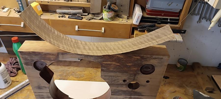

Es geht etwas weiter. Leider klappt das mit dem Schleifen auf der großen Bandmaschine nicht. Mein Schreiner des Vertrauens liegt immer noch im Krankenhaus und ich habe gestern erfahren, dass er eine neue Herzklappe braucht. Oh je, ich drücke ihm die Daumen dass er bald wieder fit ist.
Nun ja, dann Plan B!
Vom Gitarrenbau habe ich noch eine Fräsvorrichtung. Die macht es genau so gut, nur mit mehr Handarbeit.
Habe mal einen Winkel an die Unterseite der Tonbretter gehalten und war erstaunt wie uneben das Ganze war.  Sad
Das hätte ich nicht erwartet. Aber die Oberseite ist auf jeden Fall schön plan und wird mit beidseitigem Klebeband befestigt.
Dann alles einmal abgezogen und umgedreht. Jetzt ist es absolut plan und kann später furniert werden. Die Höhe gleiche ich mit mehreren Schichten Furnier auf der Unterseite aus. Ich denke da werde ich 2-3 Schichten benötigen.
Hier sieht man, auch wenn es unscharf ist, wie uneben das Brettchen auf der Unterseite ist
Nun kann auch der großes Zarge etwas Zuwendung bekommen...
