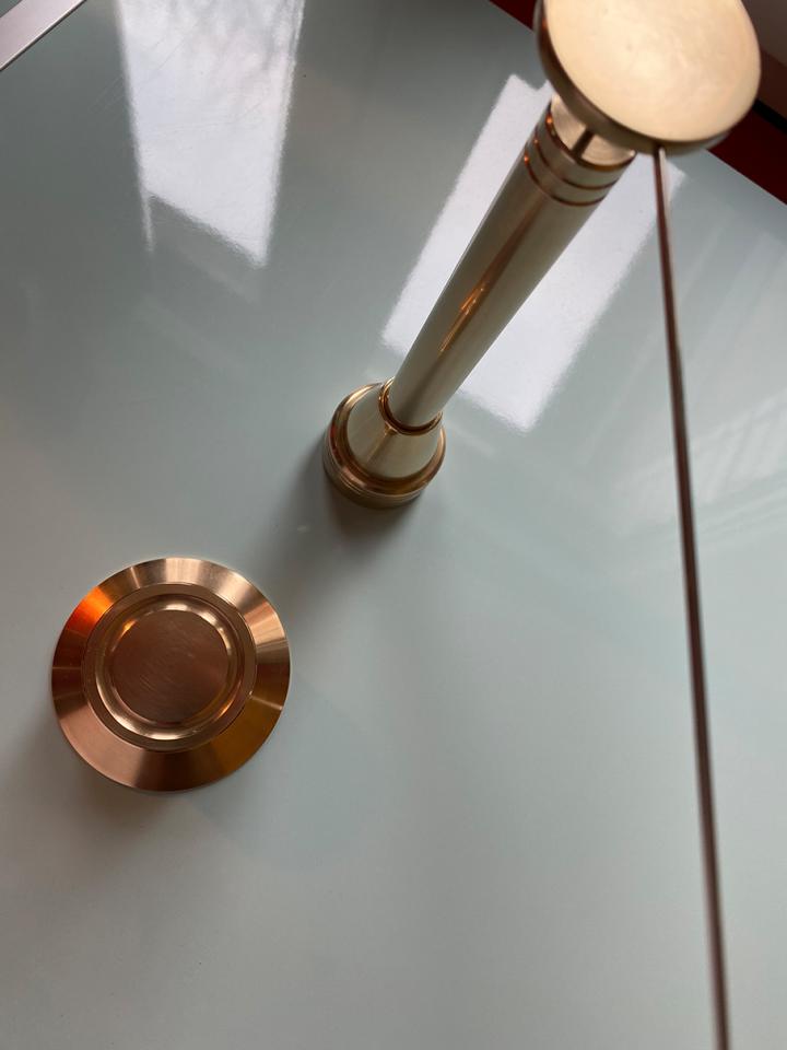

Ich habe nun auch den Vormittag mit ein paar Kleinigkeiten verbracht. Da ich den Zaponlack entfernen musste, habe ich dies mit Etikettenentferner von Mellerut probiert. Dies ging sehr gut, nach dem zweiten Auftragen, hat sich der Lack komplett abgelöst. Dann habe ich alles mit Fettentferner nachgearbeitet und in richtigen heißen Wasser mit Pril liegen lassen. Nun habe ich alles mit der Autopolierpaste zweimal poliert und bin gespannt, wie das in der Zukunft funktioniert. Einen Wassertest habe ich gemacht, das perlt ordentlich ab. Dann geht es mit dem Tonarm weiter. Grüsse und einen schönen Tag für Euch alle
