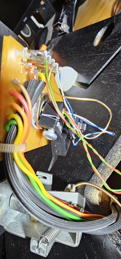

Shocked
Dual Tom, Du hast wohl aus Versehen, die Sichel der Endabschaltung verstellt.
(wenn mir jemand erklären könnte wie hier "Zitieren" funktioniert)
Beim meinem Beitrag #54 sieht man Fotos vom Tonarm. Sieht man da die Sichel?
#94
(29.12.24, 15:40)Kohlhaas schrieb: Dual Tom, Du hast wohl aus Versehen, die Sichel der Endabschaltung verstellt.
Man klickt unter dem zu zitierenden Beitrag auf zitieren Smile
#95
Nein,
nicht wirklich!
Um die Sichel einzustellen, muss die Bodenplatte ab und der Dreher auf den Kopf gestellt werden.
Nicht ganz so einfach, weil einige wichtige Dinge beachtet werden müssen:
- Tonarm sichern
- Gewicht und System ab
- Innen- und Außenteller runter
- Lagerbuchse verschließen (evtl. hinterher Lageröl austauschen)
- Bodenplatte vorsichtig lösen, bin mir nicht mehr sicher ob da ein Erdungskabel fixiert ist
- den Thread im AA noch mal durchlesen
etc. etc.
Da du vermutlich keinen Reparaturbock besitzt, empfehle ich Klorollen als Ablage.
Funktioniert bei meinen Duals auch hervorragend.

#97
Hallo,
jetzt hab ich den Tonarm wieder runter genommen. So weit sichtbar liegt hier die Sichel die wahrscheinlich gebrochen ist, siehe Foto.
Was tut man da jetzt?
#98
(23.01.25, 23:51)Kohlhaas schrieb: die wahrscheinlich gebrochen ist, siehe Foto.
Das habe ich noch nie gesehen, hier brauchst Du zunächst ein Schlachtgerät...
#99
Das ist die Stelle, wo die immer brechen, deshalb wird das mit einem Spender auch nicht so einfach.
Frag mal dort nach: https://plattenspieler-reparatur.de/thor...satzteile/
Ansonsten gibt es die ab und an mal als Alu-Nachbau bei Ebay. Allerdings hat das Ganze nichts zu halten. Da wirkt keine Kraft. Versuche sie doch zu kleben, wieder zu montieren und sauber einzustellen.
Schöne Grüße, Thomas  Cool
Bin der absolute Thorens Noob und möchte es eigentlich auch bleiben. Dennoch interessiert es mich, welches Teil das genau ist, da ich auf dem Foto leider garnichts erkennen kann. Es wäre nett, wenn mal einer der Thorens Spezialisten das Teil auf dem Foto markieren könnte.
