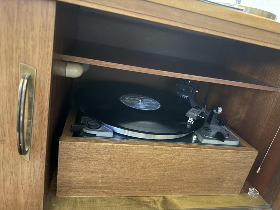

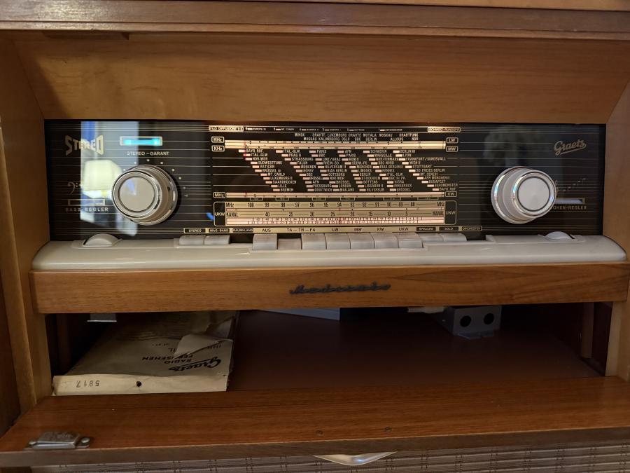

Hello again!
Die Restauration ist soweit abgeschlossen. Über UKW tudelt die Musik sehr schön (soweit der Empfang es zulässt).
Auch der Dual läuft gut, außer dass er sporadisch den Arm in Zeitlupe absenkt (woran liegt soetwas?).

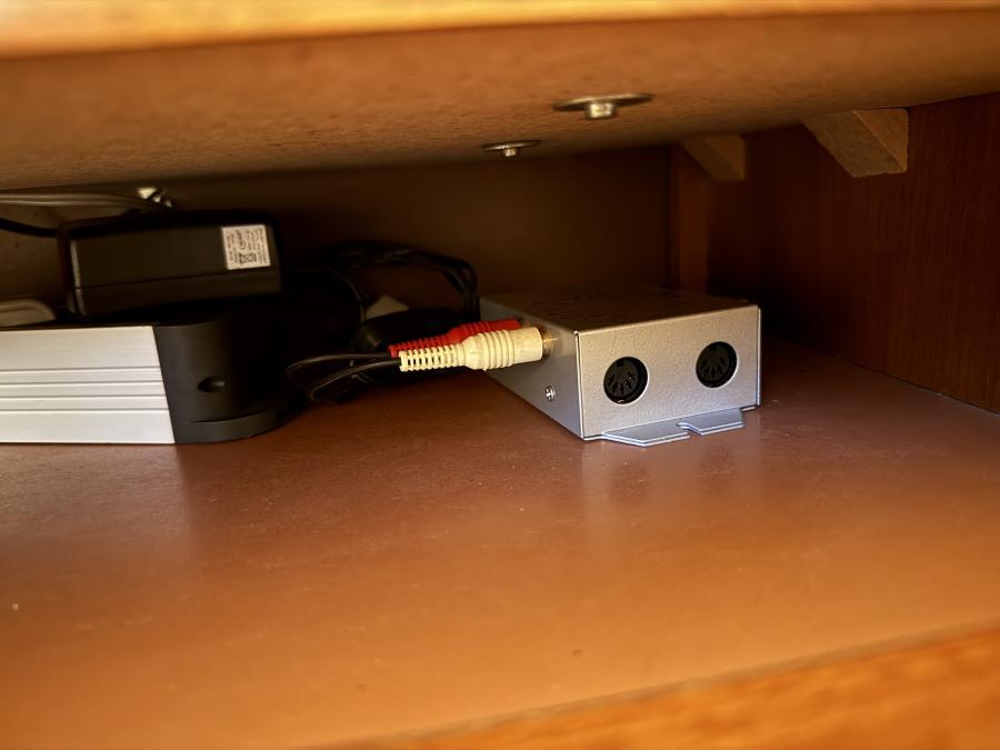

Ein weiteres Problem ist, dass trotz dem Phono-Verstärkers, der Ton des Plattenspielers um gefühlt 50% (im Vergleich zu UKW) reduziert ist und sehr gedämmt klingt. :-(
Wir haben den Plattenspieler direkt an den Verstärker gelötet (da Kabelmangel).
Ich bin für Tipps und Tricks offen!

#93
Hast du mal die Röhren geprüft oder ausgetauscht?
#94
(31.05.25, 22:02)RHK schrieb: Hast du mal die Röhren geprüft oder ausgetauscht?
Nein… sollte ich? UKW läuft ja 1a, nur der Plattenspieler über Phono nicht. :-(
#95
Aber warum sollten die Röhren beim Radio lauter spielen als beim Plattenspieler? Die wissen ja nicht welche Quelle da spielt Wink
Bei Kanalungleichheit wäre das auch mein Ratschlag.
#96
Ev. eine Phonosektion für Kristallsysteme? Roman/Tornadone kann da sicherlich mehr zu beitragen....
#97
Jan, da hast du Recht.
Röhrenwechsel würde ich trotzdem machen
#98
(31.05.25, 21:45)Freedens schrieb: Auch der Dual läuft gut, außer dass er sporadisch den Arm in Zeitlupe absenkt (woran liegt so etwas?).
Ist das Auflagegewicht korrekt eingestellt?
#99
Es ist ja nicht so, dass ich Ahnung von Röhrengeräten habe. Aber nach meinem bescheidenen Wissen sitzen die Röhren in der Endstufe und wenn unterschiedliche Quellen sehr unterschiedlich laut sind, sollte das entweder an den Quellen oder im Bereich der Eingänge liegen
Je nach Aufbau,sitzen Röhren auch in der Vorstufe
