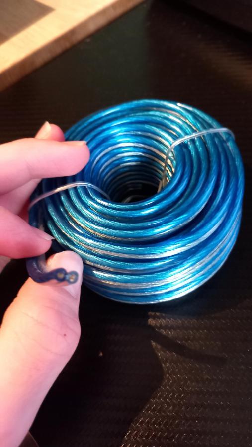

Und wie verbinde ich jetzt den Verstärker mit den Boxen?
Ich nehme mal an, dass diese Kabel dafür da ist.

Richtig. Beim Anschließen auf die Kabelfarben achten. Nicht + und - an Boxen und Verstärker verwechseln, ebensowenig links und rechts der Lautsprecher.

Ich habe dir 10m Kabel mitgeschickt Paul. Jetzt brauchst du erstmal einen Seitenschneider aus der Werkzeugkiste, damit du zwei Kabel auf die benötigte Länge abschneiden kannst.
Dann ca. 1-1,5cm abisolieren und die Kupferlitze mit Zeigefinger und Daumen verdrillen....

Zuerst hast du das Kabel
die beiden Adern ein stück weit teilen
abisolieren
die Litzen verdrillen
Farbig = +
Schwarz/farblos = - oder Masse
