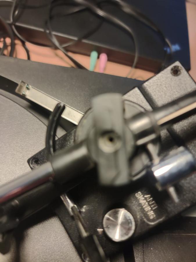

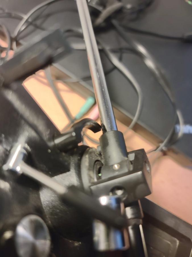

Servus zusammen,
mein TS 860 hat zwei Probleme sagte der Fachmann. Einmal sei der Motor nicht mehr energisch genug der den Tonarm zurückfahren solle weshalb er sich nur anhebe aber nicht zurückfahre. Zweites Problem (meiner Meinung nach wichtiger) ist dass die (glaube so hießen die) Lager am Tonarm verrostet seien diese müsse man rausholen entrosten und wieder einsetzen dann würde man mit dem Plattengewicht ein Ausbalancieren und Herstellen einer Auflagekraft hinkriegen. Er wollte 100€ hierfür lehnte es ab. Nun bin ich selber dran dieser Lager rauszuholen zu entrosten und wieder einzusetzen, mal schauen ob ich es hinkriege.

(14.08.23, 12:13)Pikapreis schrieb: Ich habe zwei linke Hände und würde wahrscheinlich mehr Schaden anrichten als Nutzen zu stiften
(21.09.23, 14:29)Pikapreis schrieb: Nun bin ich selber dran dieser Lager rauszuholen zu entrosten und wieder einzusetzen, mal schauen ob ich es hinkriege.
Irgendwie widersprüchlich die Aussagen.
Ich wünsche viel Erfolg dabei.
Viele Fotos nicht vergessen, wenn etwas nicht klappt kann man hier dann besser Hilfe bekommen.
PS:
Beim Motor für den Tonarm vermute ich eher verharztes Fett was die Automatik blockiert.
Und Tonarmlager werden nur gereinigt und wieder zusammen gebaut, da gehört weder Öl noch Fett hin.

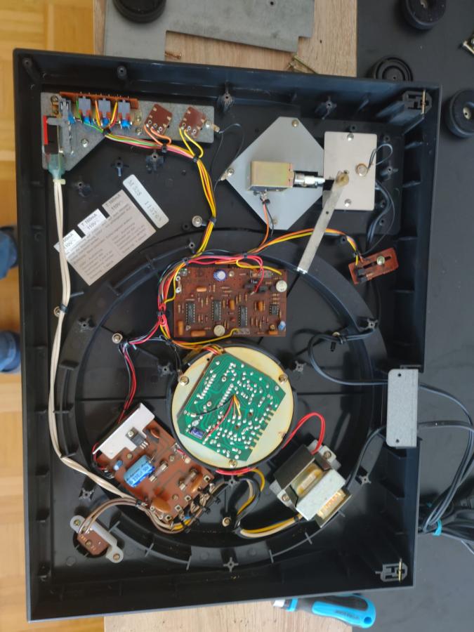

Beiträge: 80
Themen: 7
: 71
Registriert seit: Aug 2023

Meine Erfahrung sagt mir, dass raus meist kein Problem ist. Das Rein ist die Herausforderung.
Beiträge: 20,431
Themen: 331
: 29,330
Einfach mit dem Hammer reindengeln und dann großzügig mit Sekundenkleber vergießen
Beiträge: 80
Themen: 7
: 71
Okay mache morgen weiter :-) wie soll ich die reinigen?
