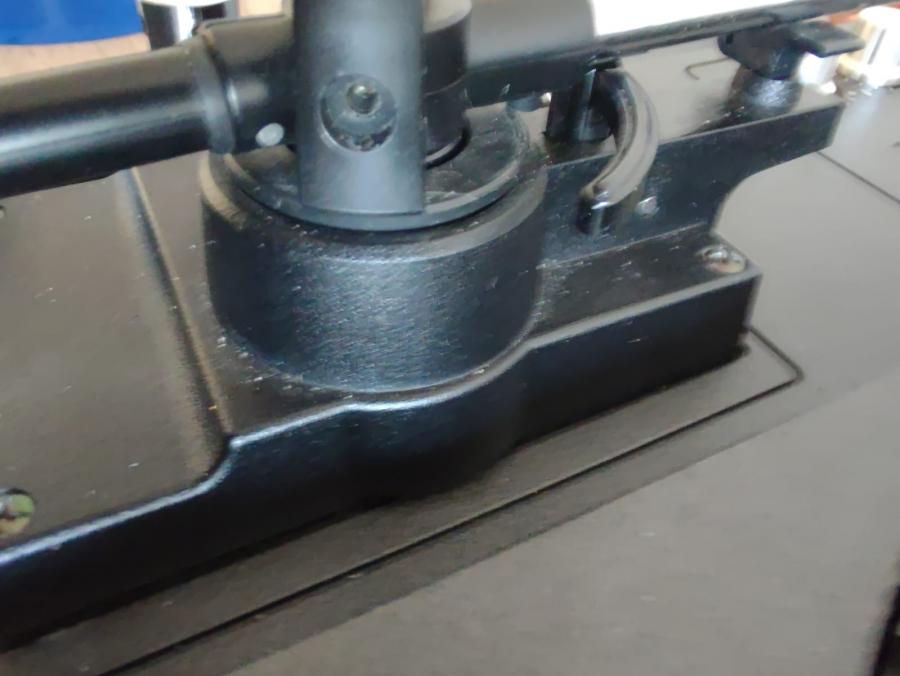

Sieht für mich so aus, als wäre die Schraube für das Vertikallager zu weit drin, dann ist der Arm nicht mehr horizontal und die Schraube geht nicht mehr rein.
Ich würde erst mal die horizontal Lager einsetzen und nicht fixieren, so dass noch genug Spiel bleibt, um die Schraube für das Vertikallager einzusetzen. Erst wenn alle drei Schrauben drin sind, vorsichtig festziehen.
Allerdings muss ich sagen, dass ich es tunlichst vermeide an Tonarmlagern rumzuschrauben, außer wenn da definitiv gar nichts mehr geht.

Ich musste dran gehen die waren koridiert mussten raus entrostet werden und wieder rein damit das Plattengewicht wieder eine ausbalancierung erlaubt. Der Verkäufer hat wie später festgestellt nicht umsonst das Plattengewicht verkehrt dran getan nur so konnte er eine aufkagelraft entwickeln.

Du darfst die nicht fest ziehen..
Alle drei Schrauben erstmal so rein dass diese gerade packen.. Dann ist der Arm noch sehr wackelig.. Dann wird erst eingestellt..

Ich habe nun die anderen beiden sehr gelockert um den dritten rein zu kriegen. Aber auch das scheint nicht gerade sehr einfach zu sein! Ekelhafte Arbeit.

Also, ich würde oben die Schraube raus machen.. Dann links und rechts die Schrauben vorsichtig eindrehen.. Mit diesen beiden Schrauben zentrierst Du auch den Tonarm. Wenn alles genau mittig ist, dann sollte die obere auch rein gehen..
P. S. Der Tonarm muss leicht gehen, d.h. Die Schrauben nur so fest drehen dass Du so gerade eben kein Spiel mehr hast, nicht fester..
