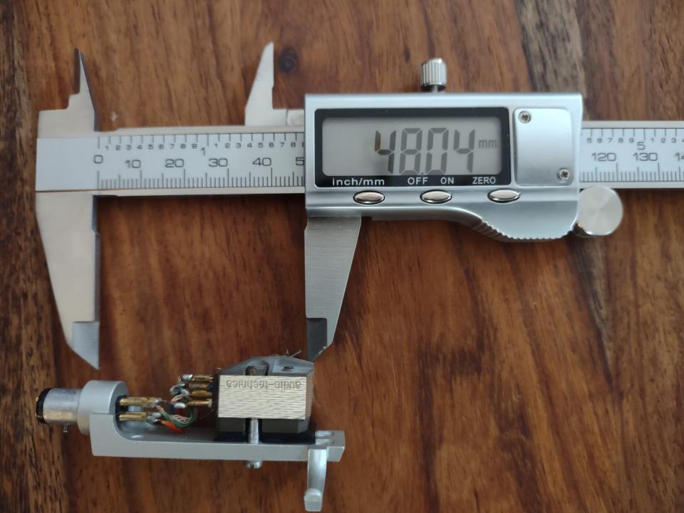

Soweit ich weiß,wird gemessen von Headshellanschlag-Tonarm bis Nadelspitze.
Das wären auf deinem obrigen Bild schon ca.48mm.
Falls die 40mm hier stimmen sollten,müsste er ein wesendlich kürzeres Headshell benutzen.
Ansonsten kommt er niemals auf 40mm
Zitat:Legt man die Kenwood Headshell neben eine Technics Headshell fällt auf, dass der der Bezugspunkt, an dem Kennwood misst, ca 5mm von einer Standard Headshell abweicht, weshalb man bei einer Standard Headshell ein anderes Mass einstellen muss 45mm?).
Auf deinen Bild gut zu sehen!
Es wird gemessen vom hinteren Anschlag und dann wird auch nichts dazu gerechnet.
Die hintere Wandung ist nur dicker,hat aber mit dem Abstand nichts zu tun,da dieser gleich bleiben muss
auf die schnelle mal eingezeichnet,wo gemessen wird
OK, hab nochmal nachgeschaut, die Zeichnung mit den 40mm bezieht sich tatsächlich auf den geraden Tonarm mit der gekröpften Headshell. Beim S-Tonarm mit normaler SME Headshell gilt wie Rolf korrekt angemerkt hat:
Einbaumaß vom hinteren Anschlag gemessen 48mm
Überhang 15mm

Ja, die 40 mm beziehen sich auf die speziellen Headshells des geraden Tonarmrohres, helfen hier also in keinster Weise weiter.
EIA-Standard für Headshells mit sogenanntem SME Bajonett ist eigentlich 52,5 mm. An dieses Einbaumaß hält sich nur kein Hersteller, so dass es bei Pioneer z.B. 49 mm sind und beim Kenwood KD-2055 50,5 mm (siehe Beitrag #36). Insofern können auch die 48mm aus dem Beitrag von meinem nicht korrekt sein. Vor Allem, von mir kommen diese nicht.
Der Montageabstand in der Headshell ist immer abhängig von der Fadenlänge des s-förmigen Armrohres und deshalb kann sich das zwischen Herstellern und aber auch zwischen Modellen mal unterschieden.
Was aber unumstößlich ist, das ist der Überhang und der liegt bei dem KP-770D bei 15 mm. Und ob man das nun mit einer Schablone justiert oder einem Messschieber ist Jacke wie Hose. Allerdings gehören Zollstöcke auf den Bau und nicht an Plattenspieler oder Headshells. Die kann man ja zum Aufzeigen von Größenunterschieden hinlegen, zum Nachmessen sind diese hier ungeeignet. Man schlägt ja auch keinen Nagel mit dem Vorschlaghammer oder Fäustel in die Rigipswand.

Die 48mm sind korrekt. Dieser Tonabnehmer wurde auf dem KD-750 mit Kenwood Überhanglehre auf 15mm Überhang justiert. An der anderen Seite (extra für Rolf mit Schieblehre) ergeben sich 48mm. Und bevor jetzt der Nächste meckert weil das ganze gar nicht bündig liegt, das kommt davon, wenn man das Handy nicht gerade hält.

(12.02.22, 14:21)Darkstar schrieb: Die 48mm sind korrekt. Dieser Tonabnehmer wurde auf dem KD-750 mit Kenwood Überhanglehre auf 15mm Überhang justiert. An der anderen Seite (extra für Rolf mit Schieblehre) ergeben sich 48mm.
Ah, ok, die 48 mm kamen also von Dir und sind auch noch reverse engineered. Wie schon geschrieben ist in der EIA/ SME Norm-Spezifikation der Abstand zwischen Kragen in Richtung Bajonetts an der Headshell zu Nadelspitze eigentlich auf 52,5 mm genormt, es hält sich nur kein Hersteller dran
Das wäre die Sicht nach EIA-/ SME-Standard/ -Norm
Beim SPU Meister, welches ja eine integrierte Headshell besitzt und deshalb auch Tondose "geschimpft" wird, sind es 51 mm
Bei SONY und Pioneer sind es 49 mm
Bei Technics sind es 52 mm
Und beim Kenwood KP-770 mit s-förmigem Armrohr also wie von Dir gezeigt 48 mm
