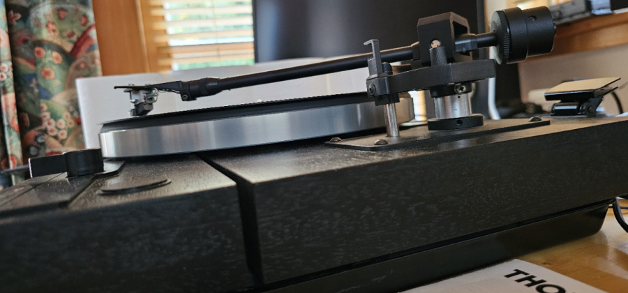

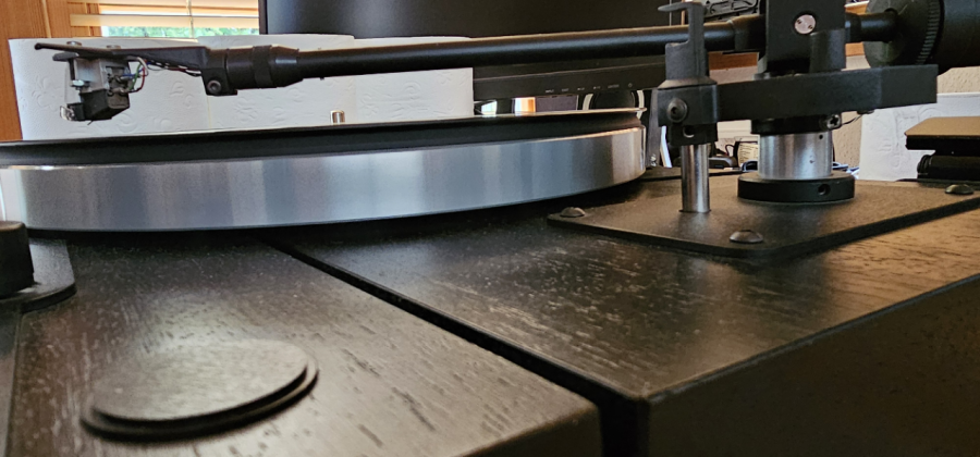

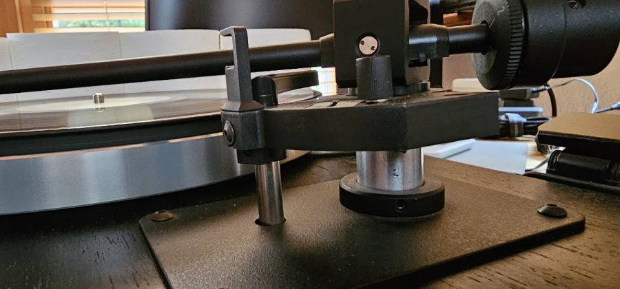

"Kannst Du mal aussagekräftige Bilder einfügen? Bilder von der falschen Höhe und der Armbasis von der rechten Seite des Spielers aus fotografiert?"
Reich ich nach
"Ist da noch genug „Luft“?"
Ca. 1,5 mm

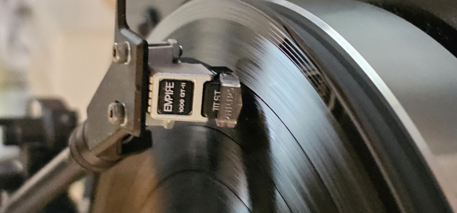

"Auf meinem Thorens TD146 ist ein Empire 800 II montiert, es entspricht dem Philips GP401 III"
Meine schaut fast gleich aus, nur andere Beschriftung

Meine Fotos
#29
Da hat definitiv jemand gebastelt, der Arm steht auf der höchsten Position.
Funktioniert die Endabschaltung?
#30
"Da hat definitiv jemand gebastelt, der Arm steht auf der höchsten Position.
Funktioniert die Endabschaltung?"
Kann ich mir nicht vorstellen, der PS war immer in meiner Obhut
Endabschaltung funktioniert einwandfrei
