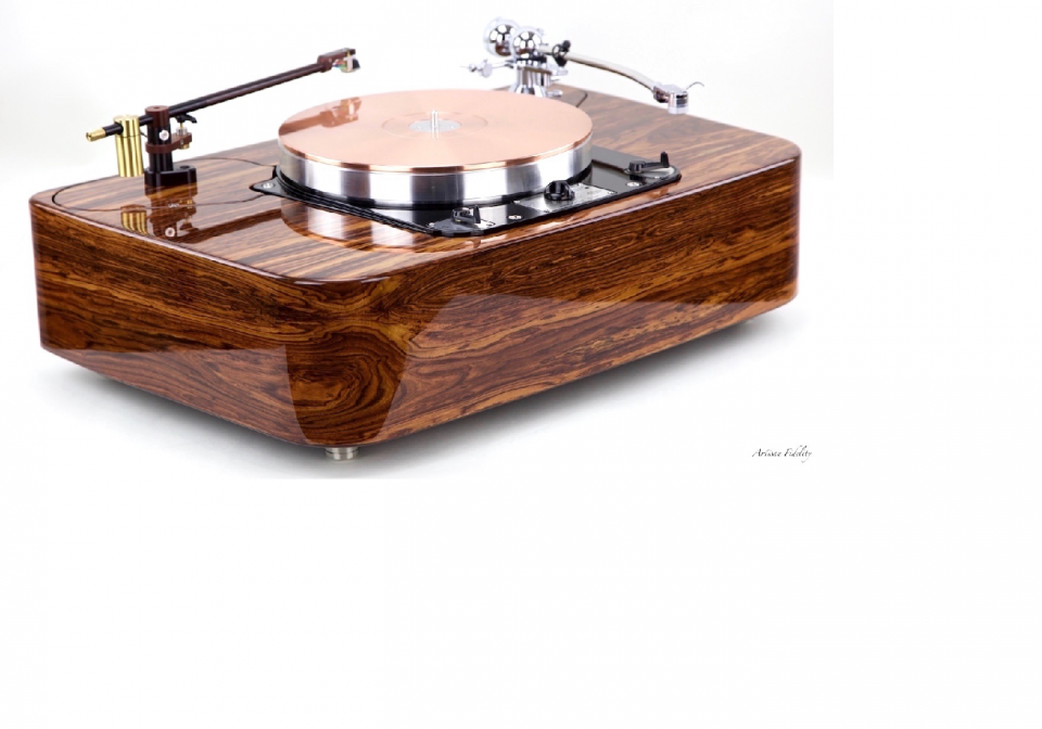

#25
Warum sollte man so etwas überhaupt wollen?

Heute war es nun so weit. Cool Der zweite Tonarm ganz nach meinen Gedanken kam ins Haus und ich habe diesen zusammengebaut. Was soll ich sagen, ich freue mich sehr das alles funktioniert hat und alles so ist wie ich es mir vorgestellt habe. Nun werde ich am Wochenende noch den Tonkopf verbauen und dann lasse ich mich Mal überraschen. Im Augenblick bin ich von der Arbeit überwältigt, es hat sich gelohnt für mich… sollte ja auch nur mir gefallen, dem Musik/Himmel so sehr nahe. Da ich mich ja nun im letzten Jahr mit dem RegaPlaner 3 so sehr verkauft habe, denke ich, dass ich hier nun alles richtig gemacht habe. Und da ich hier immer im Hintergrund lese… na nun werde ich mir Zeit nehmen und die nächste Investition in einen richtig alten Dreher tätigen… so ganz aus Holz oder wie auch immer. Ich habe ja nun hier so sehr viele Dreher gesehen… ich müsste noch einen Raum anbauen um mir diese gesehenen Wünsche erfüllen zu können. Grüsse, bleibt schön gesund, es verbleibt Uwe
