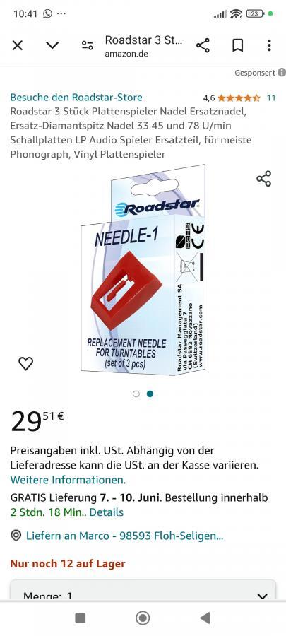

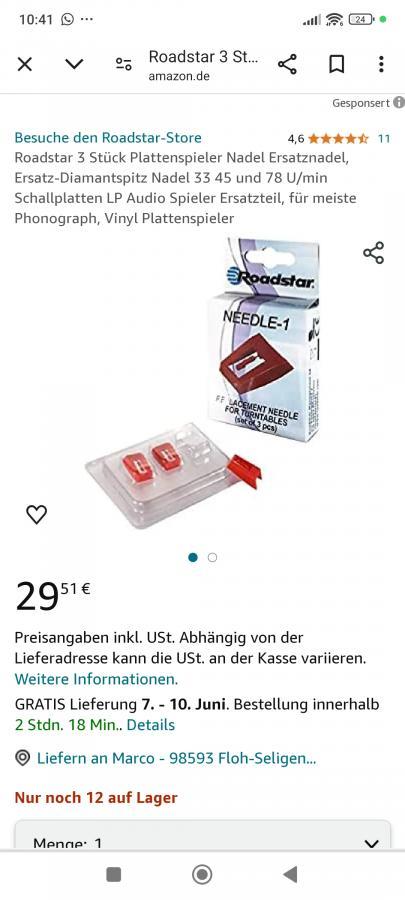

Das sind natürlich gaaaanz einfache Nadeln, aber bei dem Preis kann man ja auch nicht mehr erwarten.
Drei Stück für knappe 30 €
Nur mal so zum Vergleich: Eine Jico SAS/B (nackter Stein, scharfer Schliff, auf Bor Nadelträger) kostet einzeln um die 270 €
Kann man diese Nadeln vergleichen? Ja kann man. Das Eine ist der Dacia Sandero und das Andere der 7er BMW. Mit beiden kannst du in Urlaub fahren, aber es gibt natürlich Unterschiede

(04.06.24, 11:13)Jan schrieb: Das sind natürlich gaaaanz einfache Nadeln, aber bei dem Preis kann man ja auch nicht mehr erwarten.
ich weiß halt noch nicht so welche Nadel denn überhaupt bei mir dran passt, und beste qualität ist um meine Platten nicht zu verschleißen  Big Grin
#45
Damit machst du deine Platten nicht kaputt. Du holst einfach nur nicht alles an Klang raus.
Aber für so einen schmalen Taler bekommst du einfach nicht mehr.
Du hast einen Plattenspieler der einfachsten Sorte. Dazu passen die Nadeln, die sind auch sehr einfach.
Also um zu meinem Auto-Vergleich zurück zu kommen: Da bist du eher beim Dacia Sandero. Aber auch mit so einer Kiste kann man fahren und wird vermutlich auch ankommen.

Moin Marco, wenn ich deine Bilder richtig interpretiere bist Du ja ein Nachbar von Uwe (ZeiMacer). Big Grin
Das hier ist die von mir gefundene Nadel von Jico, die kostet € 48.-.
Das von Dir rausgesuchte 3er-Set soll mit 4-6 Gramm Auflagegewicht gefahren werden, die Jico mit 2 Gramm. Wink
Soviel zu der Frage was für Deine Platten schonender ist.
