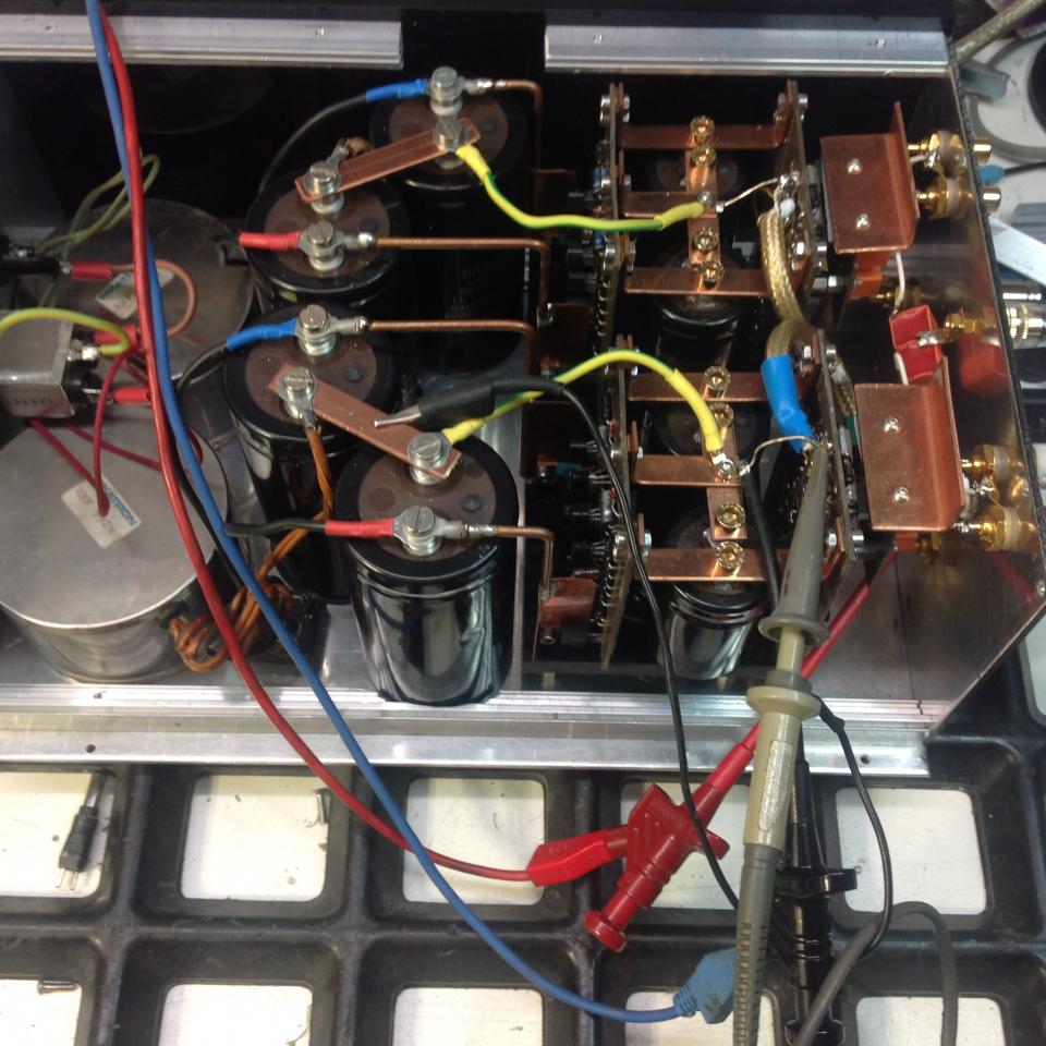

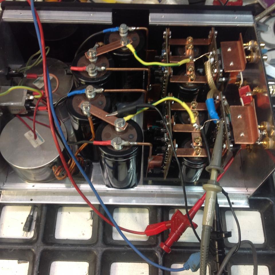

Hier ein Prototyp Aufbau meines Phono Entzerrers . Class A . Diskret  aufgebaut . Extrem aufwendiges Netzteil mit diskreter
Regelung . Ales mit Holco Wiederständen mit höchster Temperatur Stabilität . Aufgebaut auf Teflon Platinen . Die Platinen haben nur Lötstützpunkte und sind wie bei einigen Rohrdn mit 1mm reinst Silber Draht verbunden . Ist mit Transistoren
eine scheiß Arbeit. Sowohl die Transistoren als auch die Wiederstände sind antimagnetisch und haben Kupferkappen .
Diese Holcos kosten ein Vermögen . Das Teil istDC gekoppelt . Als keine Kondensatoren im ein und Ausgang .
Die Trafos sind Mu-Metall gekapselte von Picatron  und die Elkos Siemens Sikorel.
[-] Die folgenden 4 users Gefällt Tobifix's post:
  • rowo, wgh52, höanix, Lenni
