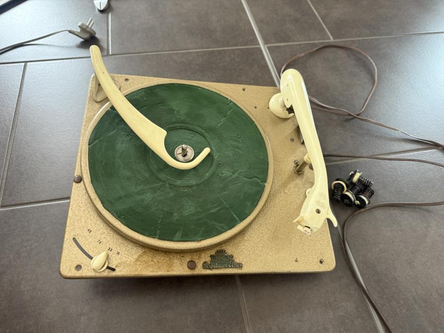

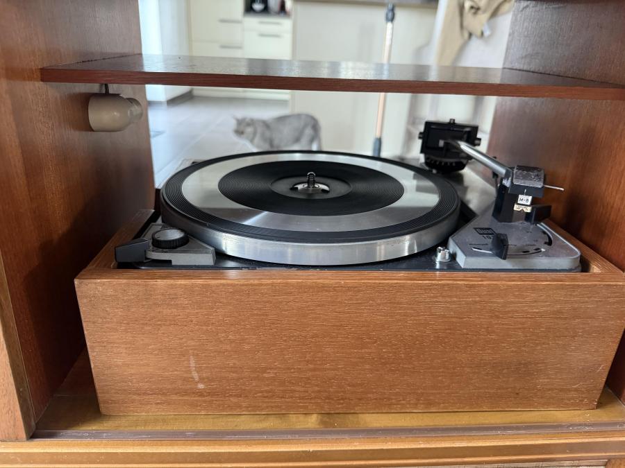

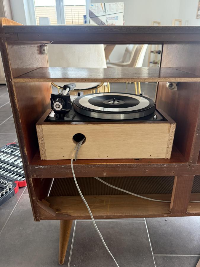

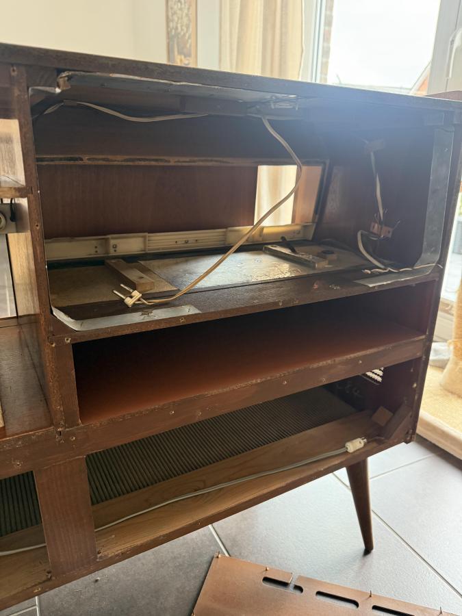

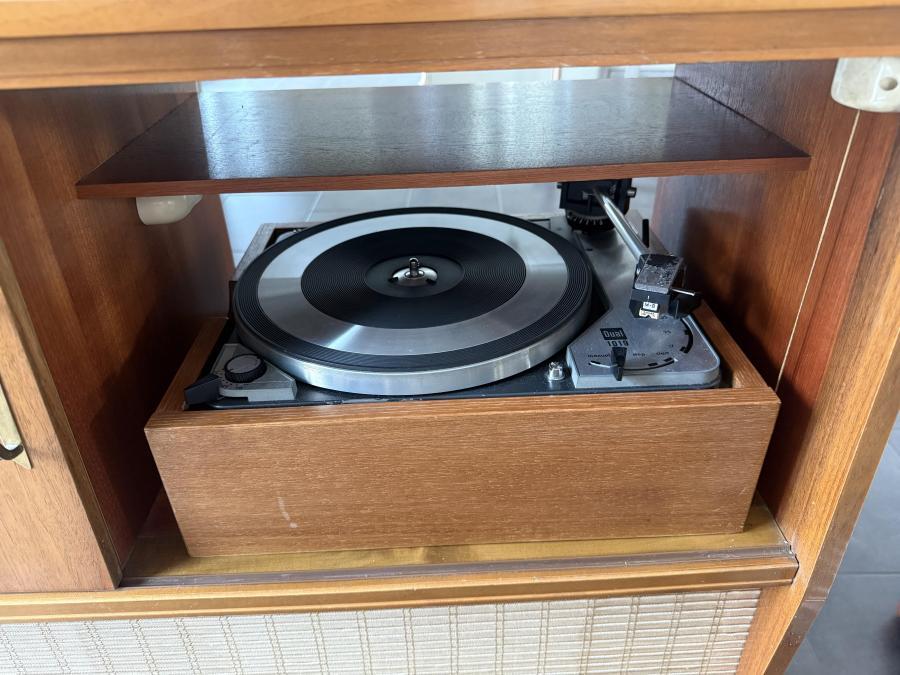

Grüßt euch,

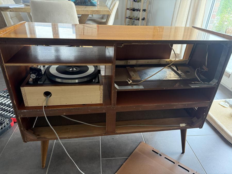

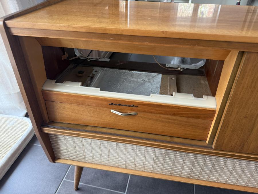

heute kann ich euch das erste Update geben.
Das Röhrenradio wurde von einem Bekannten ausgebaut und bekommt jetzt eine Inspektion. ;-)
Mein Philips Philetta hat er schon letztes Jahr saniert.
Außerdem habe ich einen Dual 1019 ergattert (90€).
Es scheint auch alles zu funktionieren. Jetzt muss ich nur erstmal die Schallplatten, die ich vom Dachboden meiner Mutter mitgenommen habe, reinigen (25 Jahre ist das nicht passiert).
Den alten Spieler habe ich ausgebaut und er steht jetzt zum Verkauf (falls jemand Interesse hat?).
Der Dual hat schon mal sein neues Habitat bezogen und hat ausreichend Platz.
Anschließen werde ich Ihn über die eigenen Kabel, ebenso die Stromversorgung.
Ich berichte wieder, wenn das Chassis wieder eingebaut ist und die ersten Hörproben vorgenommen werden können.
Anbei ein paar Bilder. :-)
Liebe Grüße Fréderic

Der PE Rex Plattenwechsler ruft doch förmlich nach Roman....... Wink
  • RO55, Tornadone
#85
Auf dem Ohr bin ich taub. Wink

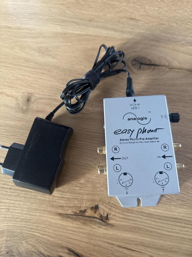

Für das Radio wird noch ein Phono-Vorverstärker nötig sein wenn es keinen Magneteingang hat. Am 1019er ist ja ein Shure M75. Also ein Magnetsystem.
#86
(22.04.25, 15:53)Tornadone schrieb: Auf dem Ohr bin ich taub. Wink
Dann probiere ich es auf dem anderen Ohr: So ein PE Rex wäre doch genau das Richtige für dich.

Der 1019 ist stark von der Zinkpest befallen, da sollte man auch aktiv werden.
Ich habe das damals mal abgeschliffen und mit Zaponlack versiegelt ohne es neu zu lackieren.
  • labrador, Lenni, HighEndVerweigerer

den Verstärker habe ich schon hier liegen. :-)
(22.04.25, 18:33)Spitzenwitz schrieb: Der 1019 ist stark von der Zinkpest befallen, da sollte man auch aktiv werden.
Servus Spitzenwitz,
das ist mir auch schon aufgefallen, jedoch habe ich es aus Unkenntnis als „Gebrauchsspuren“ abgetan.
Magst du mir einmal erklären, wie das am besten geht („Erkläre es einem Kind“ :-D).
Lieben Dank und Gruß, Fréderic

(22.04.25, 19:28)Freedens schrieb: das ist mir auch schon aufgefallen, jedoch habe ich es aus Unkenntnis als „Gebrauchsspuren“ abgetan.
Da gibt es nicht viel zu erklären, diese kleine Fläche bekommt man mühelos mit der Hand geschliffen. Es muss aber durch neue Farbe oder Zaponlack versiegelt werden, sonst geht es in Kürze wieder los.
Wichtig ist es, den Kopf vernünftig abzukleben, sonst kann man nicht viel falsch machen.
#90
Die Behandlung ist zwar gleich wie bei Zink, aber das Material der Headshell des 1019 ist Magnesium. Wink
