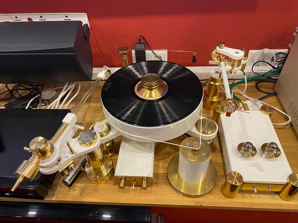

Ich hatte diese Anordnung z.B. am Technics SP-10. Das Aussehen ist aber schon Alles, was dafür spricht, denn der Tonarm hinten wird in der Bedienung schwierig. Der Aufsetzpunkt ist schwer zu finden, man kommt bescheiden ran (für die Bedienung und erst recht für die Justage) und der Ärmel droht den anderen Tonarm zu berühren und dort die Nadel zu beschädigen.
Der hier links vorne läßt sich übrigens einfacher bedienen als der hinten links
Ergonomischer ist es aber immer zwei Dreher dort stehen zu haben oder ggf. auf Wechsel-Headshells zu setzen.

Heute war es nun so weit. Der zweite Tonarm ganz nach meinen Gedanken kam ins Haus und ich habe diesen zusammengebaut. Was soll ich sagen, ich freue mich sehr das alles funktioniert hat und alles so ist wie ich es mir vorgestellt habe. Nun werde ich am Wochenende noch den Tonkopf verbauen und dann lasse ich mich Mal überraschen. Im Augenblick bin ich von der Arbeit überwältigt, es hat sich gelohnt für mich… sollte ja auch nur mir gefallen, dem Musik/Himmel so sehr nahe. Da ich mich ja nun im letzten Jahr mit dem RegaPlaner 3 so sehr verkauft habe, denke ich, dass ich hier nun alles richtig gemacht habe. Und da ich hier immer im Hintergrund lese… na nun werde ich mir Zeit nehmen und die nächste Investition in einen richtig alten Dreher tätigen… so ganz aus Holz oder wie auch immer. Ich habe ja nun hier so sehr viele Dreher gesehen… ich müsste noch einen Raum anbauen um mir diese gesehenen Wünsche erfüllen zu können. Grüsse, bleibt schön gesund, es verbleibt Uwe
Das ist schon ein abgefahrenes Teil, dieser Dreher. Viel Spaß weiter damit und, dass Dir nie die Messingpolitur ausgehen möge
Wenn mir mal eine Messingfarben/Weiße-Plattenbürste über den Weg läuft, schicke ich sie Dir...
