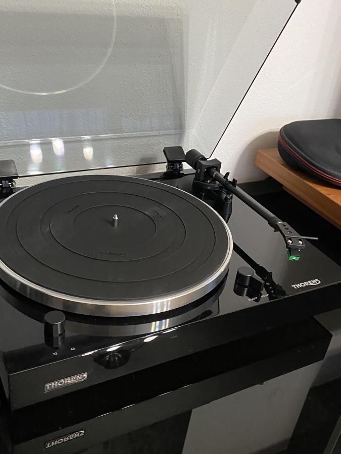

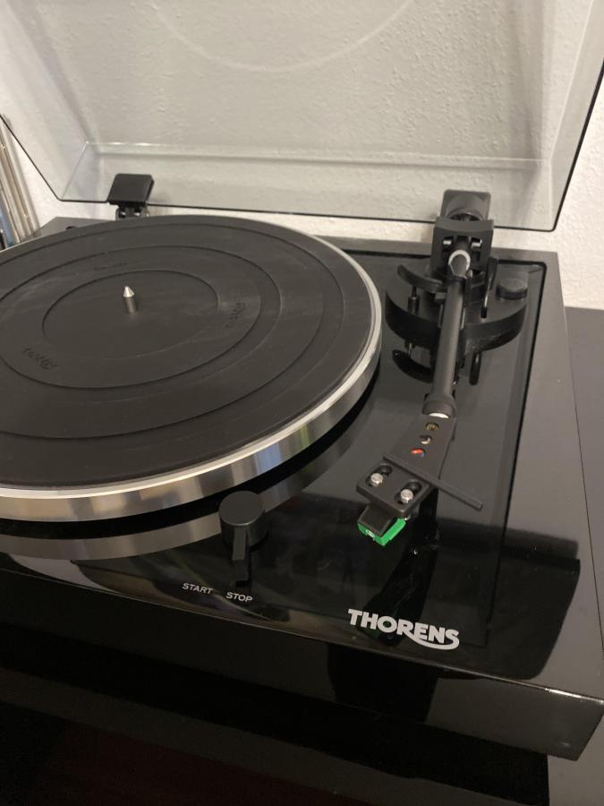

Ich habe auch noch einen "neumodischen Einstiegs-Thorens" den TD 202. Aber wie ich ja hier im Thorens Unterforum schon lesen konnte ist das ja sowieso kein "Thorens".... Wink
Ernsthaft:
