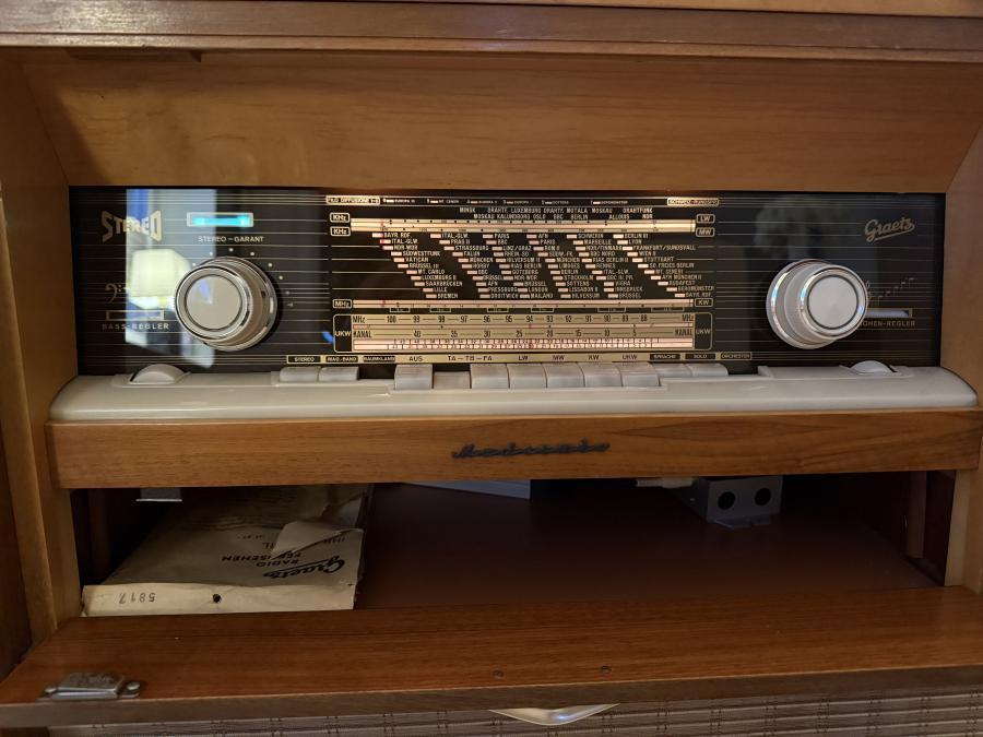

Hast du mal die Röhren geprüft oder ausgetauscht?

(31.05.25, 22:02)RHK schrieb: Hast du mal die Röhren geprüft oder ausgetauscht?
Nein… sollte ich? UKW läuft ja 1a, nur der Plattenspieler über Phono nicht. :-(
Beiträge: 19,942
Themen: 329
: 28,812
Aber warum sollten die Röhren beim Radio lauter spielen als beim Plattenspieler? Die wissen ja nicht welche Quelle da spielt
Bei Kanalungleichheit wäre das auch mein Ratschlag.

Jan, da hast du Recht.
Röhrenwechsel würde ich trotzdem machen

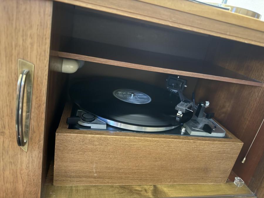

(31.05.25, 21:45)Freedens schrieb: Auch der Dual läuft gut, außer dass er sporadisch den Arm in Zeitlupe absenkt (woran liegt so etwas?).
Ist das Auflagegewicht korrekt eingestellt?

: 28,812
Es ist ja nicht so, dass ich Ahnung von Röhrengeräten habe. Aber nach meinem bescheidenen Wissen sitzen die Röhren in der Endstufe und wenn unterschiedliche Quellen sehr unterschiedlich laut sind, sollte das entweder an den Quellen oder im Bereich der Eingänge liegen
