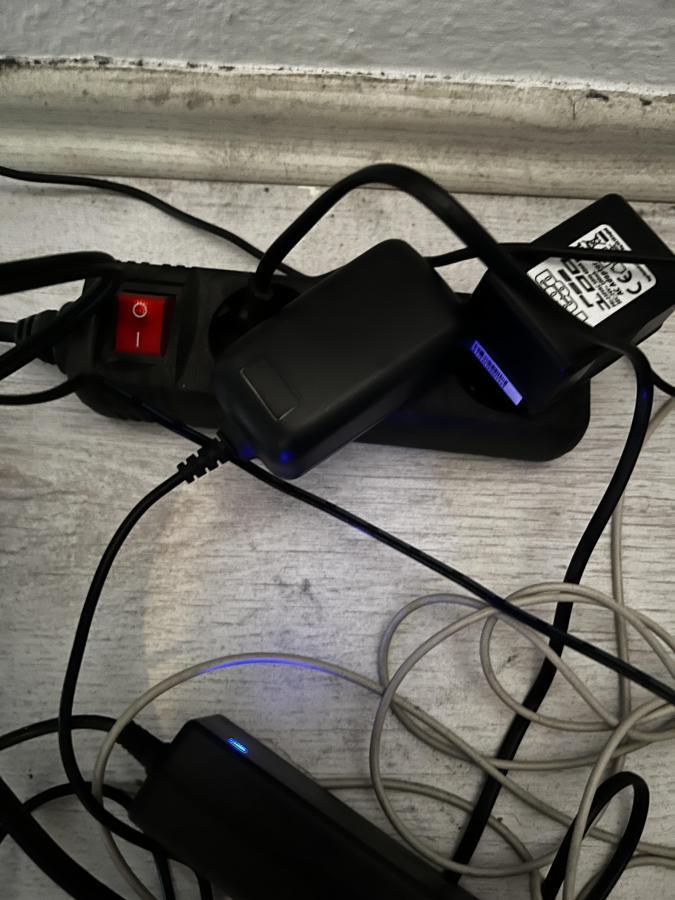

Der Rega Planar 3, die Pro-Ject Phono Box E und der Nobsound NS-15G haben Steckernetzteile, mindestens eins davon verursacht die Störungen. Bitte mal Fotos von der Aufstellung / Verkabelung.
Ich hoffe die Dreiersteckdose steht nicht direkt hinter den Geräten. Angel

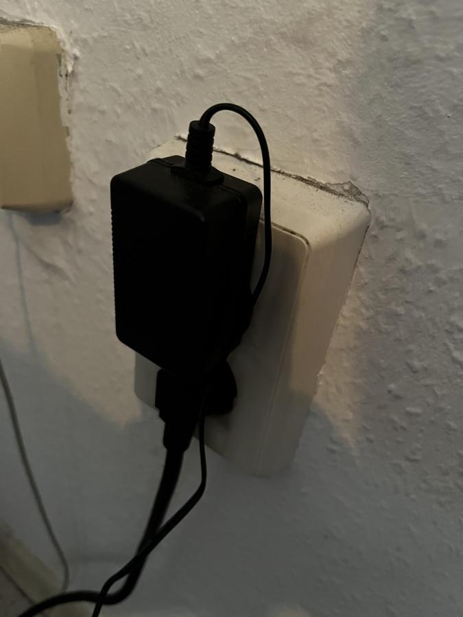

Der Verstärker ist direkt angeschlossen.
Der Vorverstärker und der Spieler an dem 3er.
Wenn ich tausche und den Spieler direkt anschliesse und den Verstärker am 3er, wird das rauschen lauter.

Im Prinzip kann das doch nicht so schwer sein , Verstärker direkt in die Wand stöpseln, einschalten und den Eingang schalten wo das Plattengeraffel dranhängt und dann nacheinander die restlichen Netzteile einstecken  , wenn es anfängt zu brummen , hab ich den Übeltäter .
