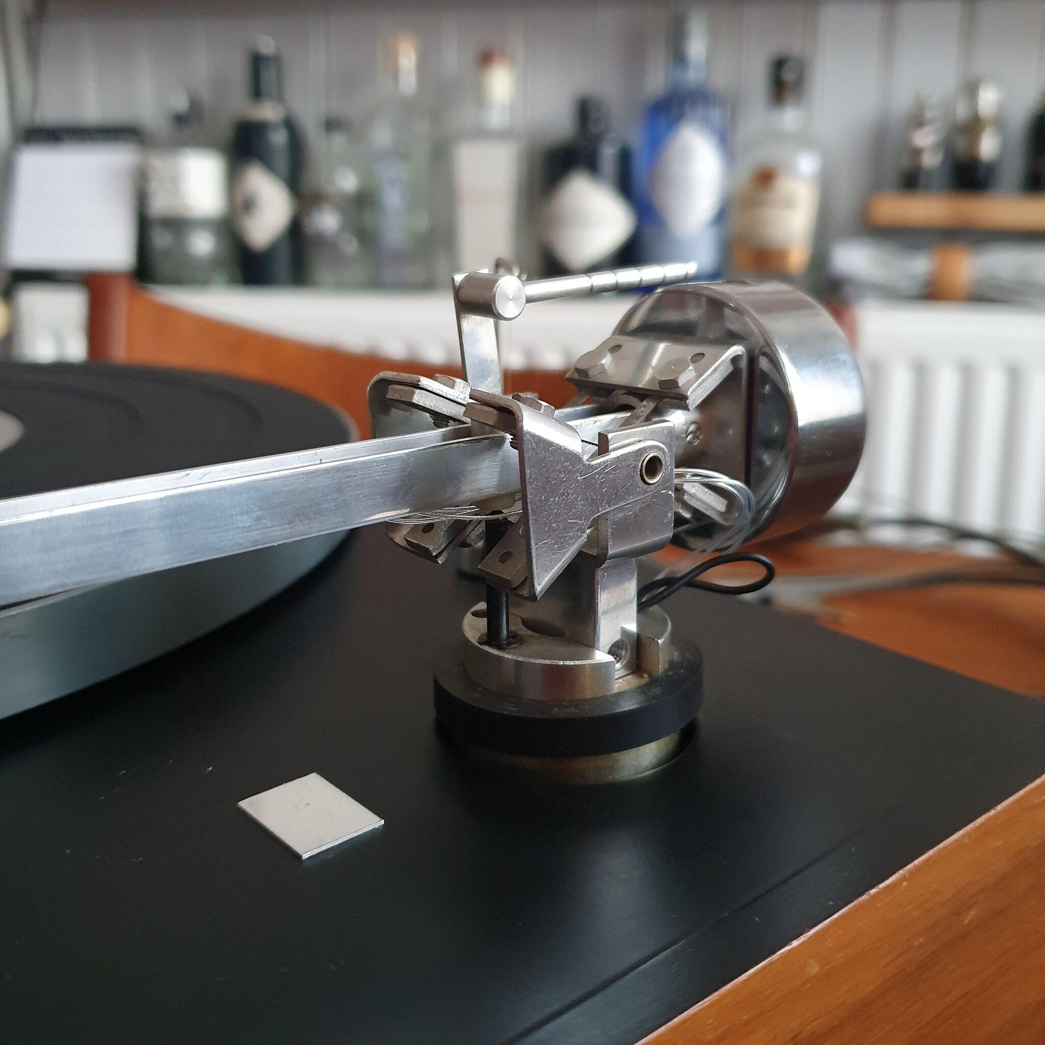

ERA war ein französischer Hersteller: Etudes & Recherches Accoustiques.
Bekannt sind die Platinen ERA 444, 555, 666 und 5055.
Der Entwickler Jean-Claude Verdier hat später die berühmte Platine Verdier entwickelt.
Der Tonarm kommt vom 444, schwierig mit diesen Bilder zu sagen ob er komplett ist.
Viele Grüße, Christophe
Beiträge: 21
Themen: 2
: 1,840
Registriert seit: Apr 2025
Location: Achern
Ich glaube da fehlen die Blattfeder:
https://images.selency.com/b39149c8-cc21...func=bound
Bild vergrößern, dann sieht man die gekreuzten Blattfedern.
Schade dass er nicht mehr komplett ist.

(20.12.25, 13:35)Christophe77855 schrieb: Ich glaube da fehlen die Blattfeder:
Danke ! , Hätte mich doch gewundert wenn das hier keiner gewusst hätte.
Dann guck ich mal ob ich da noch was finde.
Hier gibt's noch unzählige Schachteln und Döschen wo sich diverses Kleinzeug drin befindet....
Es bleibt spannend ;-)
