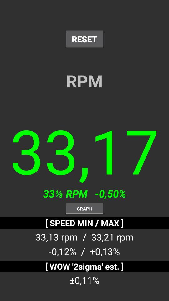

#48
(29.12.21, 17:15)Nudel schrieb: Nein nix verglichen.
[Bild: https://plattenspieler-forum.de/attachme...nail=11033]
Wenn die Werte stimmen würden, dann müsstest Du ein deutlich wahrnehmbares Leiern hören. Es ist aber eher so, dass diese Apps nur Schätzeisen und damit eher unbrauchbar sind.
#49
Leiern kann ich nicht sagen, weiß nicht wie lange der Hitachi gestanden hat.
Vielleicht braucht der noch paar Runden k.A.
#50
So bitte sehr...
ersten beiden Hitachi
unten Pro - ject Perspectiv
