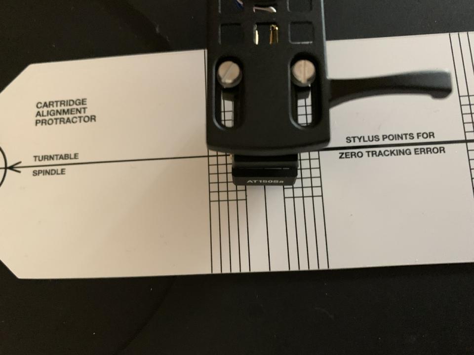

Keine Ahnung ob das passt. Maße stehen da keine. Von der Spitze bis zur Gummischeibe messe ich 54mm.
Wie 0,1mm?
Bitte noch mal Lesen  Big Grin
Überhang ist danach immer noch zu groß.
Gruß : IKe  Andreas
UPS, TSCHULDIGUNG
Das ist mein Fettnäpfchen. Angel
Wo waren da meine Gedanken………………
Viele liebe Grüße
Jo  th_up
  • Andrekk
Am Ende sollte man das System passend zur Platte ausrichten, auch wenn es dann schief in der Headshell sitzt.
Egal also ob Überhang 8-9mm zu Groß ist ?
Gruß : IKe  Andreas
40mm vom SME-Anschluß bis zur Nadelspitze ist ganz schön wenig, ich wüßte auch kein Headshell bei dem man die Nadel so weit nach hinten schieben kann.
Ist das wirklich so richtig?
Ich kenne nur Geometrien von 48-54mm vom Anschluß bis zur Nadelspitze.
  • HighEndVerweigerer
Schau doch mal auf Bild oben oder versteh ich das Falsch ?
Gruß : IKe  Andreas
Auf dem Bild
[Bild: https://plattenspieler-forum.de/attachme...nail=12947]
sind ja noch gute 10 mm Platz nach vorne.
Das System darf ja unter der Headshell hervorstehen
Es geht um den Überhang der wird doch vom Hersteller des Plattenspieler vor gegeben oder Nicht ?
Der soll so wie auf Diesem Bild 40mm sein Richtig ?
Gruß : IKe  Andreas
