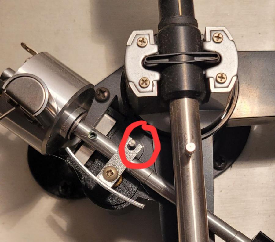

Ich habe ja auch noch so ein Teil.
Der Lift funktioniert, aber da wird ja im Grunde eine Feder vorgespannt, welche am Plattenende ausgelöst wird. Die schießt dann den Arm gegen die Haube
Wenn ich das richtig deute, geht es um das hier. Siehe Bild
Reinigen und ölen
