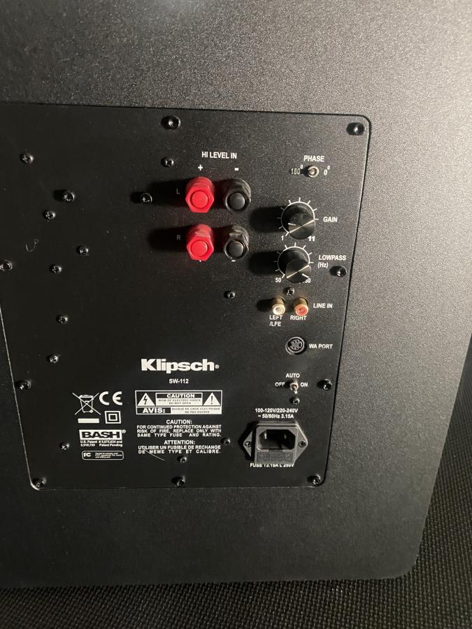

Ich habe bei mir noch drei Klipsch- Subwoofer SW112 rumstehen, die ich nicht mehr benötige.
Einer davon ist noch voll funktionsfähig und bei den beiden anderen ist irgendwas am Aktiv- Modul defekt.
Bei einem davon ist es vielleicht sogar nur die Sicherung, die getauscht werden müsste.
Bin mir da aber nicht so sicher.
Für einen Bastler, dürfte das aber kein Problem sein.
Falls du Interesse hast...

Wenn ich das richtig sehe, sind dies aktive Subwoofer ohne weitere Ausgänge.
Ich müsste also eine Weiche bauen/kaufen die die Teile ansteuern kann.
Da ich einen auftrennbaren Verstärker habe, wäre diese Lösung wohl möglich, zumindest in der Theorie.
Ich werde mal schauen ob ich eine fertige, einstellbare Weiche hierfür finde, oder einen guten Bauplan.
Ich werde Dir aber auf jeden Fall bescheid geben..
Hier ein Bild meiner Subwoofer, der dritte davon steht in einem anderen Raum.
Will alles loswerden was da noch rumsteht.
Das Aktiv- Modul hat Hochpegeleingänge, Cinch und einen LFE.
Die Trennfrequenz kannst du direkt am Subwoofer einstellen.
