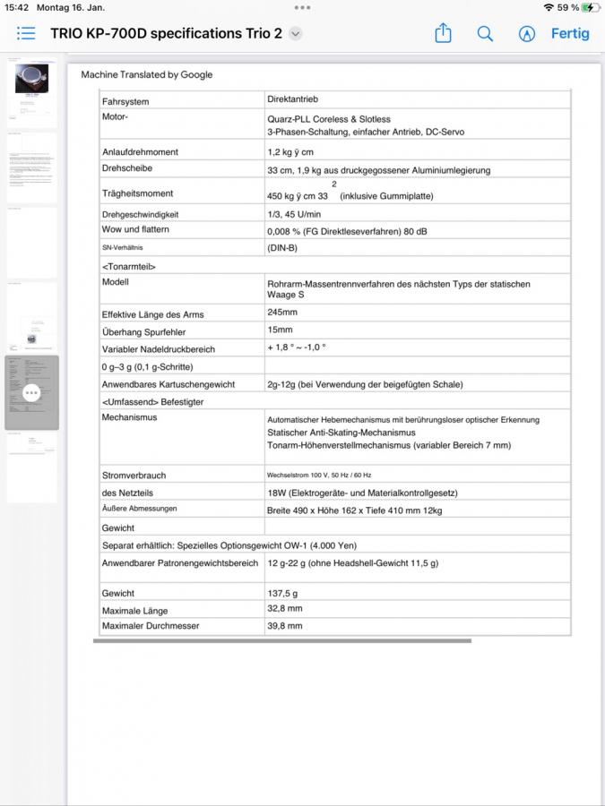

Wenn ich keine effektive Tonarmmasse habe da nichts zum Trio S-Tonarm KP-700D in Anleitung steht was mache ich dann ?
Gruß : IKe  Andreas
#32
Entweder kannst Du einen Hinweis darauf finden, mit welchem Tonabnehmer der KP-700D seinerzeit ausgeliefert wurde oder aber Du misst mit derzeit montiertem Tonabnehmer und einer Messschallplatte die Resonanzfrequenz. In beiden Fällen kannst Du dann zurück rechnen, wobei man für den im original ausgelieferten Tonabnehmer dann eine Resonanzfrequenz von 8Hz annimmt.
Man findet aber häufiger die Angabe, dass der Tonarm eine effektive Masse von ca. 17,5 gr. aufweisen würde und das könnte hinkommen.
  • Andrekk
#33
Danke Dir Rolf
Das einzige was ich noch gefunden habe an Technischen Daten
Daher denke ich er wurde immer ohne Tonabnehmer ausgeliefert ist aber nur eine Vermutung.
Gruß : IKe  Andreas
