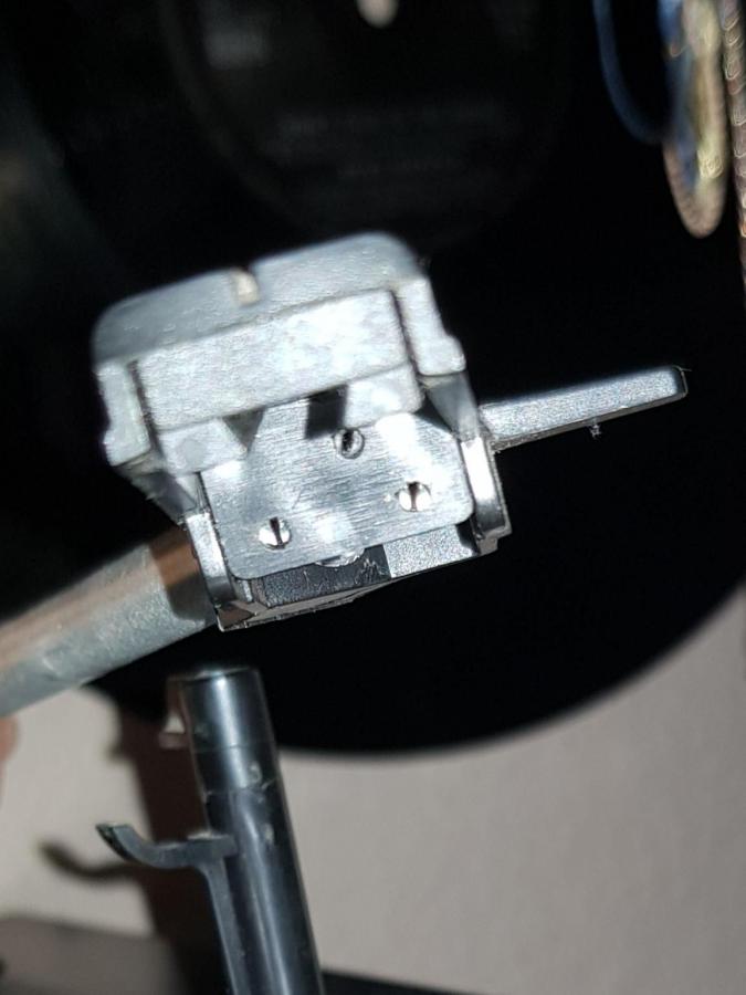

Ich habe ein Plattenspieler von meinem Vater gefunden und wollte ihn mal Ausprobieren, dennoch war kein Tonabnehmer dabei. Sad
Ich weiß leider nicht, welchen Tonabnehmer gekauft werden muss.
Der Plattenspieler ist ein PA2030
Es wäre total toll, wenn jemand Erfahrung damit hätte, welchen man kaufen müsste. Smile

Puh das ist ein wirklich alter DDR Plattenspieler der mit den üblichen Tonabnehmern nicht funktioniert. Es gibt möglicherweise schon die Möglichkeit noch Teile zu finden, aber läuft das Gerät denn überhaupt? Geht der Riemen noch!? In diese Technik Geld zu investieren ist, aus meiner nicht maßgeblichen Sichtweise, etwas dass du wirklich überlegen solltest. Im Endeffekt wird es nämlich klingen wie ein Kofferradio.  Undecided

Wenn ich das richtig zuordne, dann handelt es sich bei dem Bild um den Tonarm eines im VEB Phonotechnik Zittau (Ziphona) hergestellten riemengetriebenen Plattenspieler (Phonolaufwerk MA024) mit integriertem Stereo-Verstärker - Modellbezeichnung PA 2030. Der wurde mit keramischer "Tonzelle/ Abtastelement" CS 29 ausgeliefert und etwas anderes passt da mWn auch nicht. Da fehlt aber nicht nur der Nadeleinschub sondern die gesamte Tonzelle. Diese bekommst Du aber z.B. hier
https://www.soundcity-music.de/de/rft-cs...ystem.html
Der Riemen wird dann sicherlich auch noch zu tauschen sein
https://www.plattennadel.de/shop/pa-2030...ebsriemen/
Und ggf. will der integrierte Stereoverstärker auch noch überholt werden.
Wie Sufi bereits vermutet hat, ist das Gerät an sich zwar solide aber nichts Weltbewegendes. Sofern da nicht sentimentale Gründe die Triebfeder sind, lohnt der in meinem Post beschriebene Aufwand eigentlich schon nicht wirklich.

Ich kann auch durchaus verstehen, wenn man so einen Plattenspieler aus nostalgischen Gründen wieder flott machen will.
Verwenden würde ich so eine Plattenfräse aber nicht mehr.
Kristallsystem => hohes Auflagegewicht => starker Verschleiß an den Platten
Bei den heutigen Plattenpreisen würde ich das nicht machen. Fast alle hier haben schon bessere Plattenspieler weggeworfen. Also komplettieren und dann als Deko in die Ecke stellen oder ins Kinderzimmer für die Märchenplatten.
