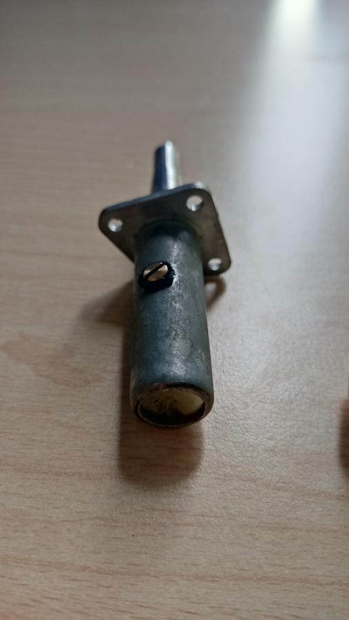

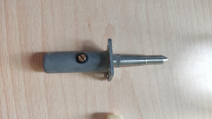

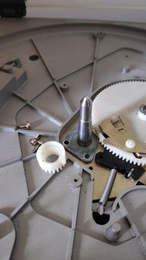

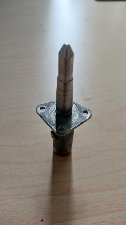

Nur zuerst: ich nutze das erste Mal ein Forum, denn leider komme ich mit allem was sich so im Internet finden lässt nicht zu Recht. Ich habe kürzlich einen SABA PSP 240 Plattenspieler aus dem Nachlass erhalten und war sehr begeistert. Als ich ihn gerade testen wollte (erweitert mein bisheriges Setup enorm), stellte ich fest, dass sich der Teller nicht dreht. Elektronisch scheint alles in Ordnung zu sein, den Riemen habe ich erneuert, dreht aber durch. Also sollte es nach bisheriger Recherche eigentlich am Tellerlager liegen. Da ich jetzt nichts falsch machen möchte hier meine Frage: welches Teil sollte sich denn mit drehen und welches Teil sollte geölt werden?
Auf den Bildern sollte das Lager zu sehen sein (hoffe ich, welches herausgebaut wurde.

Die Schraube lösen und den Dorn aus dem Lager ziehen. Alles reinigen und neu befüllen th_up
