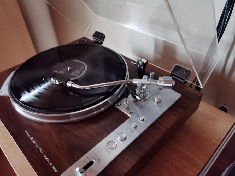

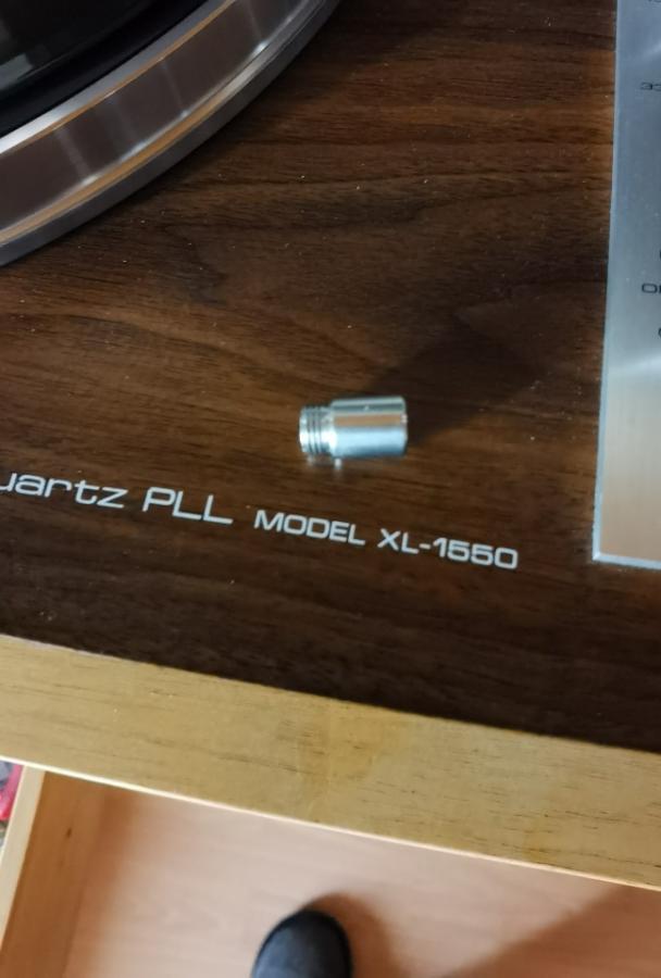

Mal ein Bild wie es jetzt läuft und noch eines von einem zusätzlichen Gegengewicht,was beim Dreher mitgeliefert wurd (Jedoch nicht im Einsatz)
