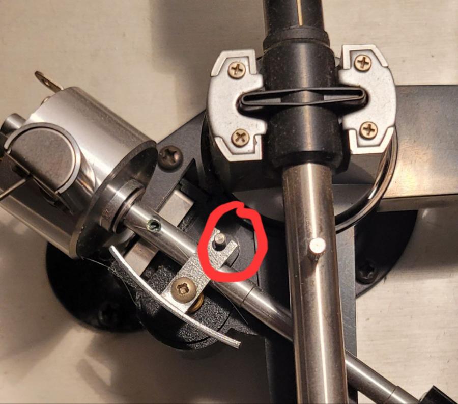

Bei meinem Luxman funktioniert der Tonarmlift nicht mehr und suche daher eine kundige Hand, die sich damit auskennt. Da ich ihn nicht versenden möchte, sollte er im Umkreis von Heidelberg ca  Plus/Minus 100 km erreichbar sein.

Was genau bedeutet "funktioniert nicht mehr"? Gar nicht? Senkt sich zu schnell ab? Kein Auto Lift Off? Und ist es denn nun der 264 wie im Titel steht oder, wie in Deiner Signatur steht, der 284?

Der Auto-Lift funktioniert wohl, die manuelle Funktion aber nicht.
Ein "Plumpslift", wie so häufig bei den Luxmännern der Fall, liegt scheinbar nicht vor.

Das macht es nicht gerade einfacher. Diese Liftkonstruktion ist ja dermaßen weit weg von Allem, was ich bisher gesehen habe. Ich bin zwar in der regionalen Reichweite aber traue mich da definitiv nicht ran.
(16.02.23, 13:58)Darkstar schrieb: Das macht es nicht gerade einfacher. Diese Liftkonstruktion ist ja dermaßen weit weg von Allem, was ich bisher gesehen habe. Ich bin zwar in der regionalen Reichweite aber traue mich da definitiv nicht ran.
Der Abgleich von dem Ding macht auch absolut keinen Spaß.....
Ich habe ja auch noch so ein Teil.
Der Lift funktioniert, aber da wird ja im Grunde eine Feder vorgespannt, welche am Plattenende ausgelöst wird. Die schießt dann den Arm gegen die Haube

Wenn ich das richtig deute, geht es um das hier. Siehe Bild
Reinigen und ölen
Revox A77 4 Spur- YamahaAX 1070 - Elac EL 110 II (recapt) - Luxman PD 264 (Shure M105E mit Upgrade N97xE) - Beyer Dynamic PD 770 Pro - Onkyo TA 2630 - Marantz CD 67 SE - Harman Kardon HK 420 - Sony SB 500
#10
Mir ist aber trotzdem in keinster Weise klar, wie das funktioniert. Auch das Service Manual war nicht hilfreich.
