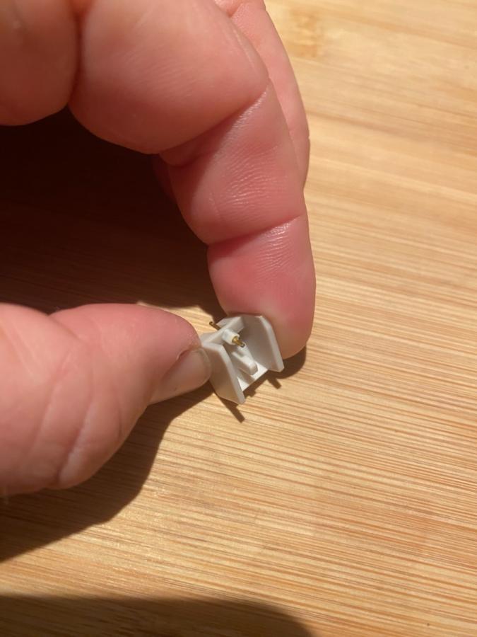

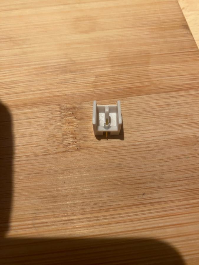

Die Anschlüsse sind aber total anders. Links ist die alte rechts die neue.
Da hat aber jemand geschraubt. Den Spieler hast Du nicht neu gekauft, nehme ich an.
Die Nadel, die Du benötigst, sieht aus wie eine Toshiba N-292. Um das zu 100% sagen zu können, sind die Bilder aber zu ungenau.
Da hast du recht… das würde dann einiges erklären. War aber angeblich ein retouren rückläufer… das kann dann ja nicht sein wenn da jemand den Tonabnehmer getauscht hat….

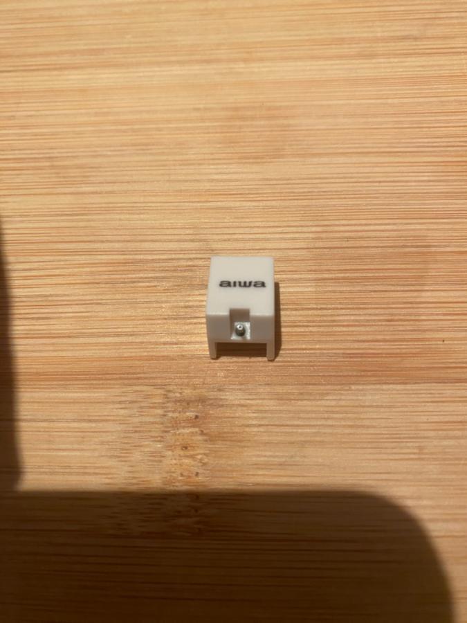

Hab nochmal versucht bessere zu machen

Die ist ja tatsächlich mit aiwa Logo versehen.... Huh
Ich würde anhand der aktuellen Bilder sagen, es ist eine Sanyo ST-38D.
Der Plattenspieler kommt von Leetac und wird eigentlich an alle Handelsmarken mit dem Audio-Technica AT-3600L ausgeliefert.
Jan meint, dass Du das Tonabnehmersystem wechselst. Es handelt sich um das mit 2 Schrauben am Tonarm befestigte Teil, in das Du die Nadel schiebst.
Damit bist Du auch unter 30 Euro dabei, brauchst aber jemanden, der es für Dich macht.
