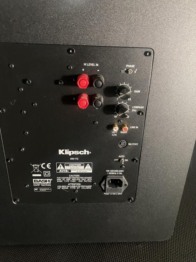

Hier ein Bild meiner Subwoofer, der dritte davon steht in einem anderen Raum.
Will alles loswerden was da noch rumsteht.
Das Aktiv- Modul hat Hochpegeleingänge, Cinch und einen LFE.
Die Trennfrequenz kannst du direkt am Subwoofer einstellen.
