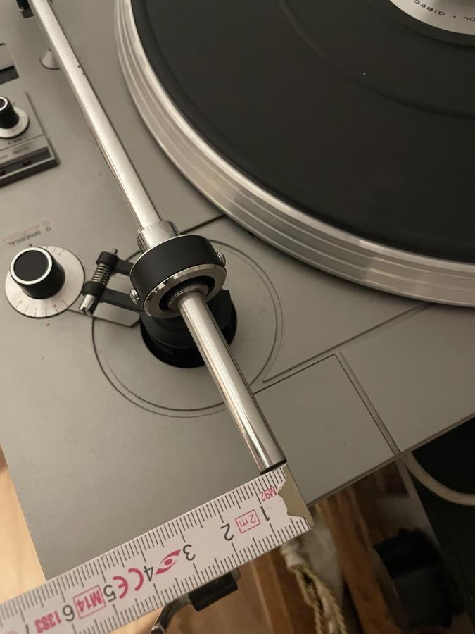

So Ihr lieben, konnte den Arm nun vermessen.
Durchmesser ist etwa 7,5 mm. War etwas schwierig zu messen mit dem Zollstock. Abstand zur Halterung sind etwa 52 mm.
Habe anbei auch ein Foto hochgeladen, falls das hilft.
Hoffe Ihr kennt da ein Gewicht, dass da drauf passt.
