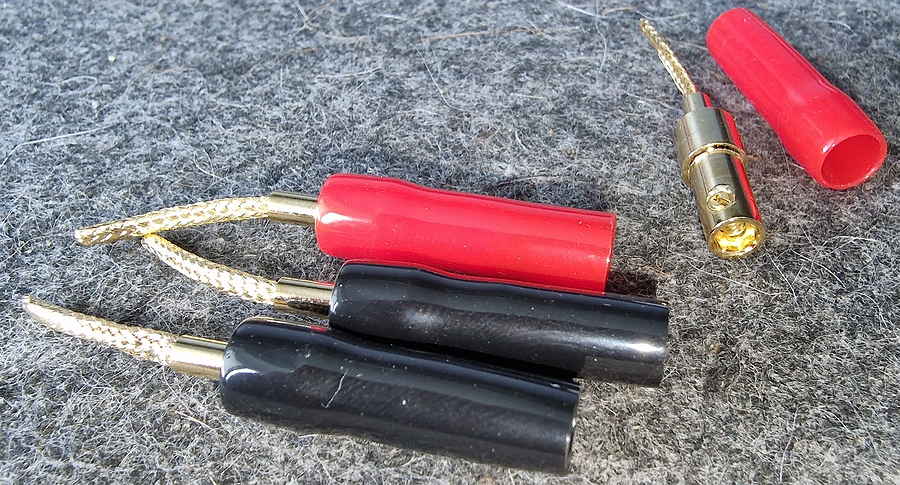

Ich hatte mir einen Satz flexibler Kabelschuhe/Pins besorgt, weil man damit vermeintlich dicke Kabel an klassische Klemm-Terminals anschließen kann.
[Bild: https://plattenspieler-forum.de/gallery/...35_40.jpeg]
Ich hätte wohl etwas genauer in die Produktbeschreibung https://amzn.to/3XqFOf5 schauen sollen, denn die Öffnung für die Kabel hat nur 4,2 mm Durchmesser. Das reicht zwar in der Theorie für 13,85 mm² Kabelquerschnitt, aber in der Praxis dann eher doch nur für um die 8 mm².
Ich wollte da aber ein Kabel mit etwa 16 mm² anschließen. Das passt dann natürlich nicht.
Da das Kabel bereits Bananenstecker https://www.reichelt.de/high-end-bananen...83511.html hatte, bin ich im zweiten Durchgang dann sen sicheren Weg gegangen und habe Adapterstücke gekauft:
https://amzn.to/3Rvmbyy
Dies scheint mir eine gute Lösung zu sein.
Von den starren Pins halte ich wenig, denn dicke Kabel wiegen einiges und mit den starren Pins hat man einen recht großen Hebel auf die Terminals, die ja nicht unbedingt für solche Belastungen ausgelegt sind

Habe heute gerade mein Lautsprecher neu verkabelt.
Mir ist vor einigen Tagen eine Rolle Lautsprecherkabel zugelaufen und heute hatte ich endlich die Muße die Kabel zu tauschen.
Vorher „normale“ 2,5 qmm
Jetzt verdrillte 3,3 qmm
Ich lasse auf der Lautsprecherseite die Litze immer blank und schraube sie unter die Klemmen.
Auf der Amp Seite nutze ich Stecker, alleine schon weil mir dort das Klemmen zu fummelig ist.
Die Stecker die Du hier zeigst finde ich ganz interessant

Dafür werde ich bei Gelegenheit auch die flexiblen Pins von oben verwenden

Wer solche Flex-Pins bei normaler Zwillingslitze verwendet, bestellt sich die Petersilie vermutlich auch per Fleurop.
Dort würde ich bei Bedarf lieber 10 cm mehr Kabel nehmen und es im Fall der Fälle entsprechend kürzen und wieder abisolieren. Das kostet fast nichts und hat keine Nachteile.
Bei Kabeln, die mehrere Leiter bündeln, wie z.B. den von mir gezeigten Flechtkabeln, sieht das anders aus. Da sind solche "Kabelschuhe" durchaus sinnvoll.
"Aber bei sehr dicken Kabeln passt ja oft nicht alles in die Klemmen"
Ja, aber wenn das sehr dicke Zwillingslitzen sind, kann man einfach so viel wegschneiden, dass es passt. Bei mehreren Adern ist dies keine brauchbare Option.
Ob man so dicke Kabel wirklich braucht? Ganz klar: Nein. Aber wenn man sie haben möchte, ist das eine andere Sache
