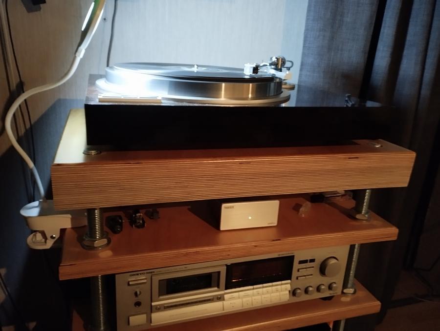

Ich bin neu hier und habe einen Kd700d bin grundsätzlich sehr zufrieden mit mein Dreher !
Kenn den jemand ? Oder hat ihn jemand im Betrieb ?
Ich müsste den Tonarm etwas absenken ,kann mir jemand damit weiter helfen ?
Mfg Maddin
