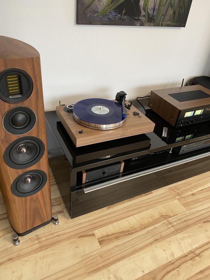

meine Wharfedale Evos im Wohnzimmer stehen auf den "serienmäßigen" Spikes auf Laminatfussboden. Der Bass strahlt nach unten ab. Ich überlege jetzt noch unter die Boxen (auf das Laminat) in der Größe passende Granitplatten zu verwenden. Doch bevor ich mir da vom Steinmetz was Passendes machen lasse bitte kurz Eure Meinung.
Ich bin bisher übrigens voll mit dem Klang zufrieden, gefällt mir sehr, aber "man" ist ja immer am überlegen....
Sinnvoll? Bringt es was? Lassen/Unsinn?
Danke und Gruß

Du hast einen (akustisch) harten Fußboden und willst diesen durch einen noch härteren Boden ersetzen.
Was kann das für Folgen haben:
  • durch die Reflexöffnung abgestrahlte Resonanzen werden besser in den Raum reflektiert und damit plötzlich hörbar.
  • der Lautsprecher steht dadurch höher, dies kann sich auf die ideale Hörposition auswirken.
Durch die Spikes sind die Boxen bereits gut an den Boden angekoppelt. Eine Ankopplung an eine schwere Platte wird hier vermutlich kaum veränderungen bringen. Kostengünstig ausprobieren kannst du das auch mit einer einfachen Gehwegplatte

Ob Laminat ein harter oder weicher Boden ist, tut eigentlich nichts zur Sache. Granit ist ein verdammt harter Boden der alles gnadenlos reflektiert. Das will man aber bei akustisch optimierten Räumen nicht haben, sondern man versucht störende Reflektionen zu vermeiden. Eine Granitplatte unter den Bass zu legen wäre also kontraproduktiv.
Masse ist ja in audiophilen Kreisen sehr beliebt und wird als Allheilmittel angesehen. bohrtürme als riesige Masselaufwerke um eine  guten Gleichlauf zu erhalten. Masse als Schwingungsdämpfer bei allen möglichen Hifi Komponenten. Weil Granit schwer ist und in vielen verschiedenen optischen Varianten verfügbar ist, wird er häufig für audiophile Zwecke genutzt. ber das ist nicht bei allen Anwendungen sinnvoll.

Danke fürs Feedback.
Ich glaube ich probiere es mal aus. Bevor ich zu einem Steinmetz gehe schaue ich bei uns im Ort vorher noch bei unserem großen Küchenstudio vorbei, die haben eine eigene "Granitplattenfertigung" und haben auch immer "Reste". Vielleicht kriege ich da mal was zum ausprobieren mit....
