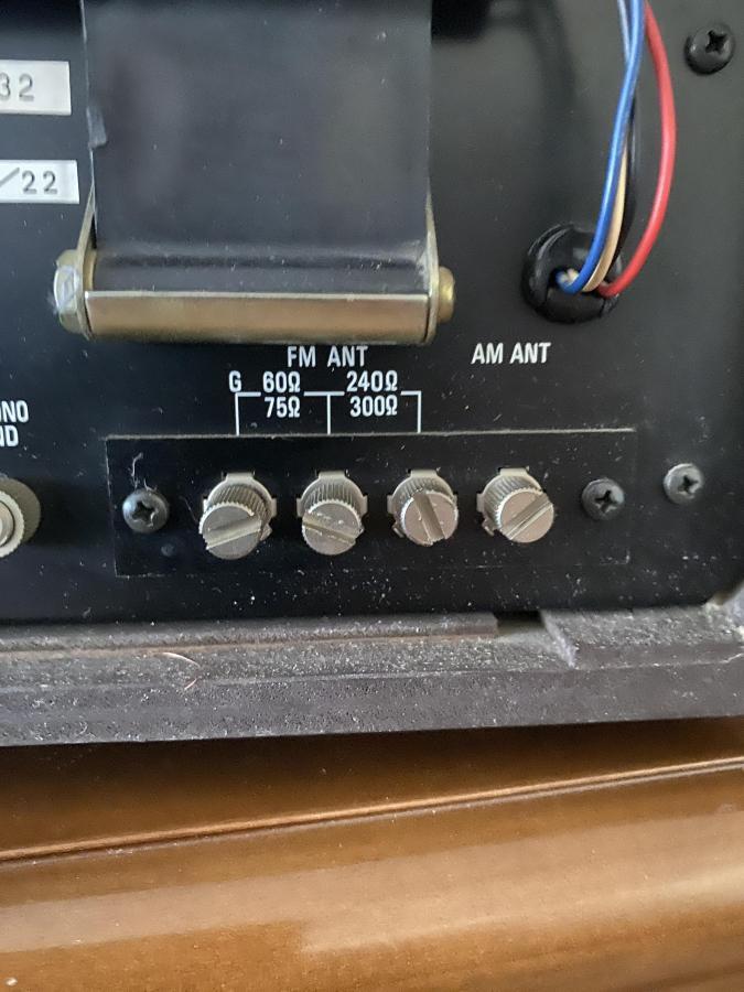

Meine jetzigen alten Receiver haben aber keinen derartigen Antennenanschluss mehr. Der sieht jetzt so wie auf dem Foto aus.

2. Wenn Ihr Euch das Foto anseht wo klemme ich die Antenne an?
Unter "FM ANT" finden sich 3 Klemmschrauben. An die zwei linken Anschlüsse der 3 Klemmschrauben oder an die 2 rechten der 3 Klemmschrauben?

Ich würde sagen der Anschluß "G" ist gesetzt, also links. Dann kommt es darauf an wieviel R du brauchst...Je nachdem dann Mitte oder rechts...
Hab aber auch keine Ahnung, aber davon viel..... Angel
Die von dir verlinkte ist eine 300 Ohm, also links und rechts außen (G und 300 Ohm).  Wink

Ich kann die verlinkte Wurfantenne durchaus gut verwenden und schließe sie an den zwei äußeren Klemmen an (quasi Linksaußen und rechtsaußen von den 3 klemmen)
Hi zusammen,
käufliche UKW Antennen für den Radioempfang haben in der Regel einen Koaxial Anschluß und ein rundes Koaxialkabel, in dieser Konstellation bist du bei 75 Ohm Antennenimpedanz. Alles andere wie etwa Langdraht, also unsymetrische Kabel, als Antenne wie auch als das Antennenkabel haben eine höhere Antennenimpedanz und liegen so im Bereich von 300 Ohm (wie das in dem Amazonlink). Du mußt auf jeden Fall den G Anschluß nehmen und je nachdem was du als Antenne benutzt den jeweils anderen. Welchen Draht von den Beiden du an z.B. G anklemmst ist eigentlich egal (üblicher Weise nimmt man das Drahtgelecht des Koaxkabels).
Gruß Thomas
