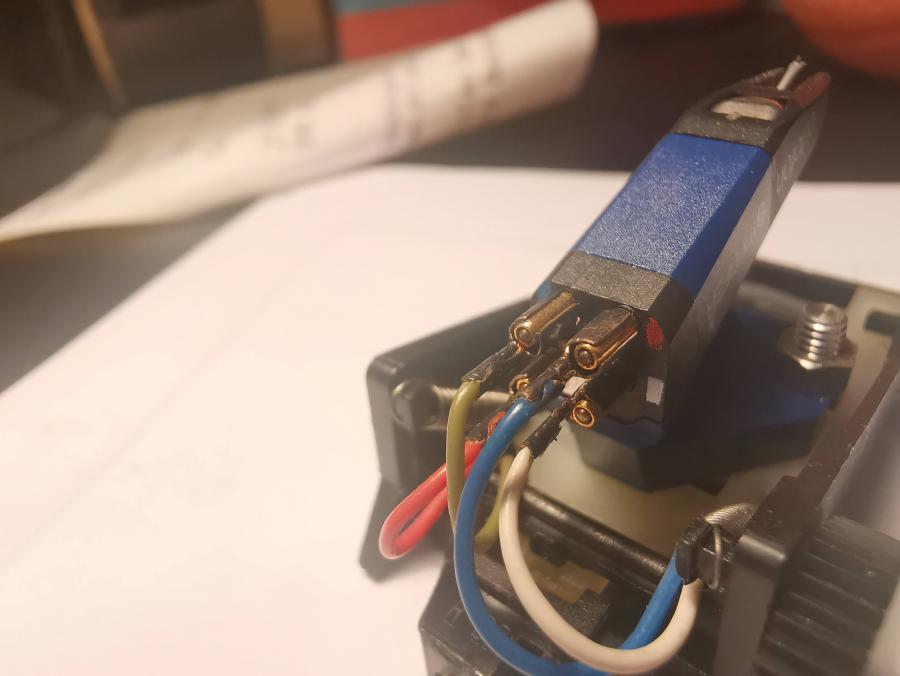

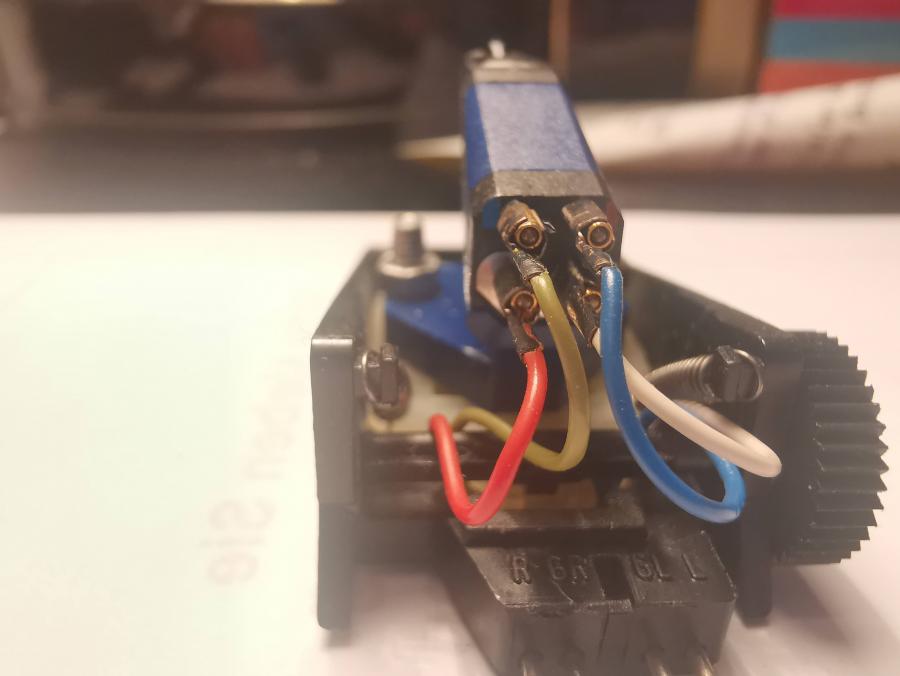

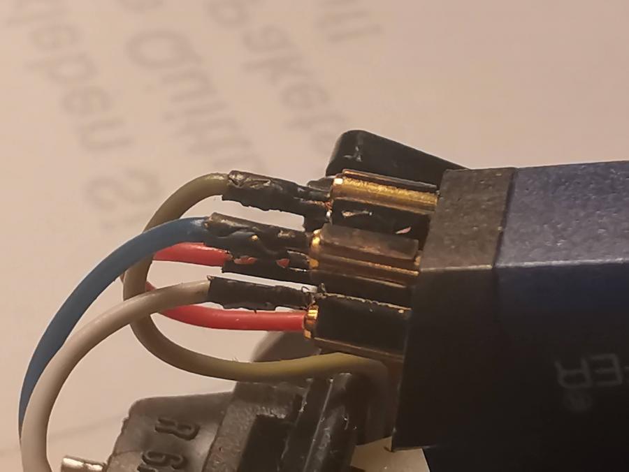

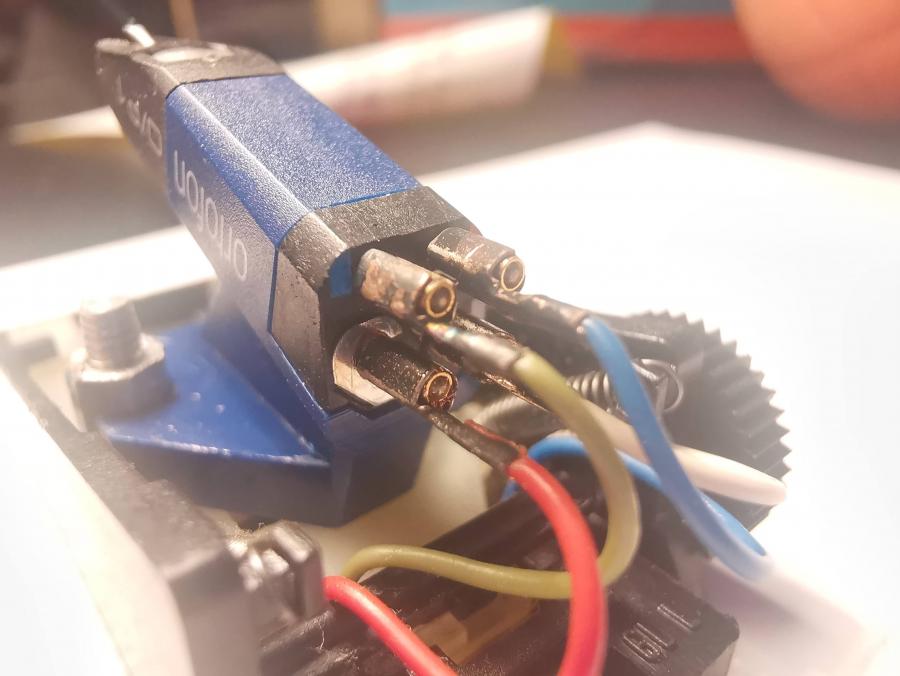

danke schonmal für deine Aushilfe! Der Plattenspieler ist tatsächlich noch von meinem Vater. Er meinte zu mir dass der Tonabnehmer erneuert wurde. Wann kann ich gerade auch nicht sagen, aber nach Aussage meines Vaters wurde er wohl nicht oft bespielt. Ich habe dir mal FOtos vom Tonabnehmer angehängt, könntest dir den mal anschauen. Tatsächlich sind die Kontakte leicht schwar angelaufen. Man kann noch die Kupferfarbe erkennen, das ist aber meines Erachtens 50/50. ICh muss zugeben dass ich den Plattenteller nie abgenommen habe, heißt ich habe ihn nie von Innen aus gesäubert. Was wäre denn dein Lösungsvorschlag, neuen Tonabnehmer kaufen, reparieren, generalüberholen lassen, direkt einen neuen SPieler kaufen?

Auf deinen Fotos sind die Kontakte vom Tonabnehmer zu sehen, da könnte man vorsichtig mit einer Spitzzange mal die Kabel abziehen und neu aufstecken.
Aber nicht an den Kabeln ziehen und abreissen sondern vorsichtig an den Kabelschuhen greifen!
Die Kontakte vom Systemträger sind auf deinen Bildern immer unten und nicht zu sehen.
Das ist die Verbindung zwischen Tonarm und dem Träger an dem der Tonabnehmer befestigt ist.
Dort könnte sich auch so ein Belag gebildet haben der entfernt werden muss.

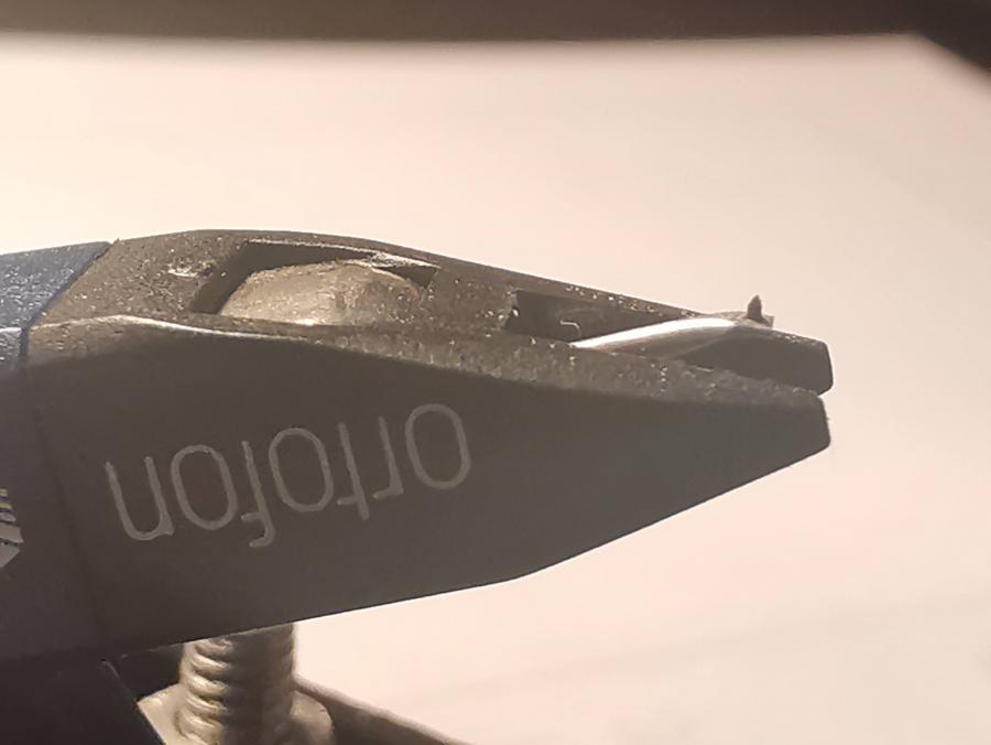

Am besten wäre es erstmal vorsichtig die Nadel nach vorn abziehen und beiseite legen damit ihr nichts passiert.
Also die schwarze Spitze mit der Nadel vorsichtig nach vorn vom blauen Generator abziehen.
Dann kann man mit der Reinigung anfangen.

Von wann der ist kann ich nicht sagen, die Ortofon OM Serie gibt es immer noch zu kaufen, nennt sich jetzt wohl SuperOM.
Wenn ich mir die Farbkodierung der Pins am Generator ansehe und die Farbe der Kabel kann es sein das die Kanäle links und rechts vertauscht sind.
