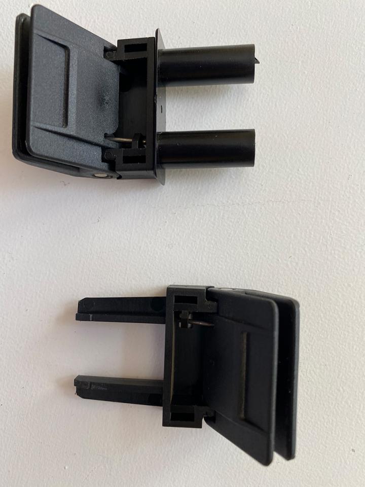

Gehört zwar nicht zu Deiner Frage, aber ich habe hier noch zwei Halter von einem Plattenspieler gesichert. So wie es scheint, werden diese nur gesteckt. Eventuell kann dieser ja einer gebrauchen... ich hebe diese einfach auf.
