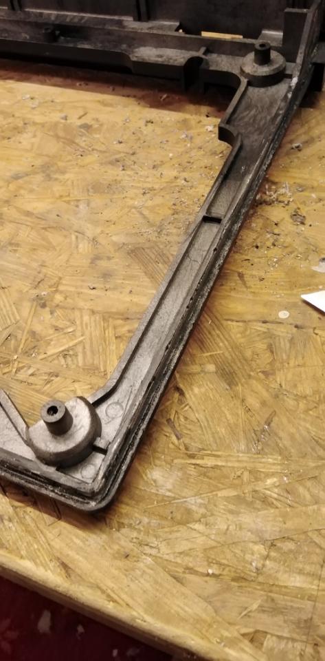

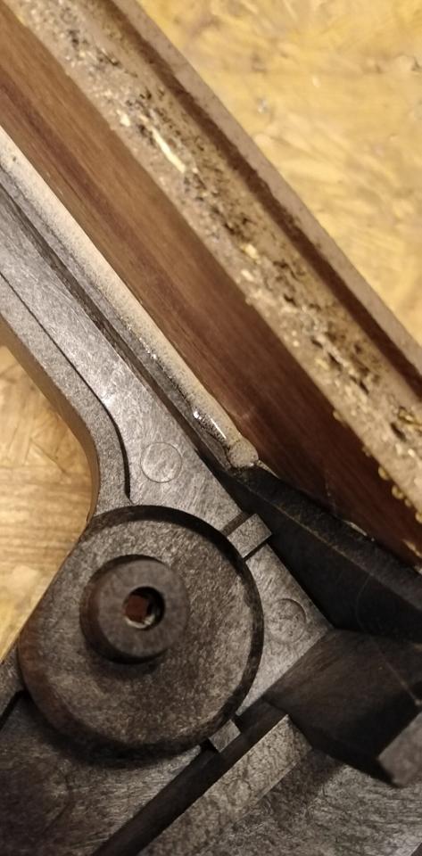

Nun ist es so, das ich einen 701 zu viel habe und den etwas aufhübschen möchte. Ich dachte das ist recht einfach gebaut. Plattenspieler von der Zarge trennen, Kabeldurchführung raus und schon liegt die zu bearbeitende Zarge vor mir...

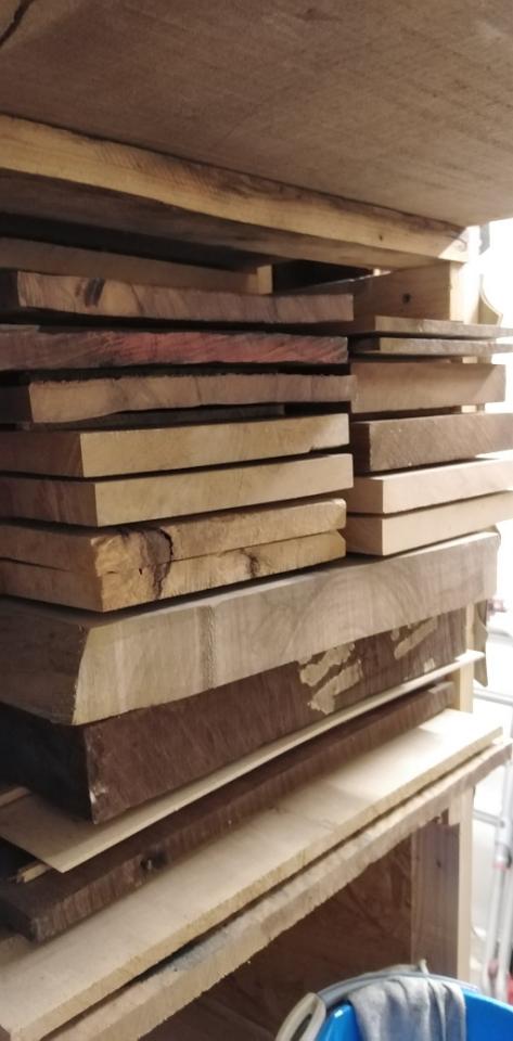

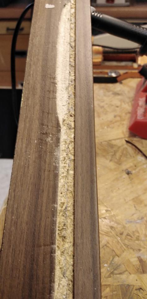

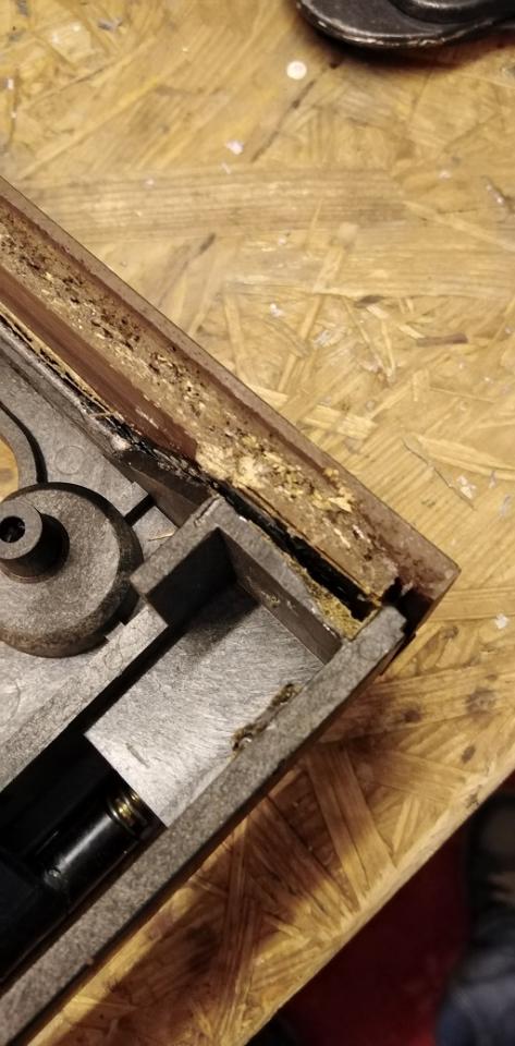

...und wie es aussieht ist der Pressspan schön mit dem Kunststoffeinsatz verklebt. Also vorsichtig mit dem Teppichmesser versuchen den Kleber zu entfernen. Geht nur äußerlich aber ich komme nicht überall mir dem Messer hin. Also versuche ich es mit leichter Gewalt. Gaaanz vorsichtig... Peng Pressspanzarge kaputt...  Dodgy Okay, ich denke das würde ich sowieso neu machen. Ist kein Hexenwerk. Also nicht nur geschwind Furnieren und fertig... Mal sehen ob das massiv oder aus MDF wird. Ich habe noch schönes Riegelahorn Kern als Furnier..., auch noch Unmengen an massiven Hölzern. Bubinga, verschiedene Ahornsorten (geriegelt, quiltet, quer und längs gevögelt  Huh), Redwood, Maserpappel, Zeder, Wenge und noch einige andere Exoten. Hell, dunkel alles da. Da muss ich noch etwas drüber schlafen.
Sollte ich das original nachbauen, oder die Zarge etwas höher machen und dann statt der Plastikwanne einen schönen Holzboden einbauen und richtige Füße drunter? Die Zarge würde dann ca. 1,5 cm höher sein... Sieht sicher auch nicht schlecht aus... Was sagt Ihr?
Anbei auch noch Fotos der Demontage...

(08.03.21, 8:34)grossesj schrieb: ups, ich sehe gerade, das ist gar keine Wannen-Zarge. Das macht es einfacher, das Kuststoff-Teil zu verwenden und die Haubenmechanik bei zubehalten.
Doch doch, es ist eine Wannen Zarge, man sieht nur nicht die Nut in der Zarge in der die Wanne angetackert wurde.
Das wird allerdings etwas anders aufgebaut. Die Zargenhöhe wird ca. 15 mm höher. Dafür fällt die Kunststoffwanne komplett weg und wird durch Sperrholz ersetzt.
Dann bekommt er natürlich auch Füße. Da bin ich mir jedoch nicht sicher ob Spikes oder die üblichen Füße wie beim SL 1200 z.B....
Die Haubenmechanik kann ich beibehalten, da diese wieder in die mittlere Nut geschoben wird. Auch wenn die Zarge nicht nur höher, sondern auch dicker werden sollte passt die Haubenmechanik.
PS: Jetzt kapiere ich... Bei dieser Zarge wurde die Wanne unten an die Zarge getackert. Natürlich gibt es auch Zargen ganz aus Kunststoff und dort ist die Wanne glaube ich mit der Zarge zusammen. Da muss man allerdings den kompletten Rahmen neu fertigen. Also auch Die Auflage für den Dreher.
