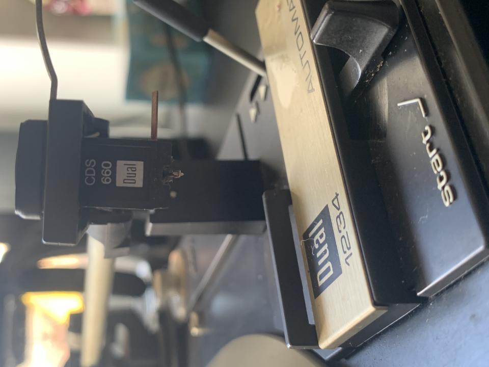

bin letztens durch den Keller eines Bekannten gegangen und habe dort einen alten Dual CS 1234 gefunden. Bin leider was das Thema Plattenspieler ist Laie, ich finde jedoch dass die Spitze schräg aussieht (siehe Anhang), ist dies wirklich der Fall? Lohnt sich das anschaffen einer neuen Nadel?
Allgemein gefragt kennt sich jemand mit diesen Gerät aus und kann mir bei eventuell anfälligen Restaurierungen Rat geben?

Dein Exemplar sieht schwer nach Kettenraucher aus, womit eine Revision für mich schon ausscheiden würde.
Die Nadel ist schief, stellt aber auch im Neuzustand nur sehr niedrige Ansprüche zufrieden.
Der Dual CS1234 gehört zu den letzten Reibradspielern von Dual und ist nicht, wie so viele andere Modelle dieses Herstellers,
voll von verharzten Schmierstoffen. Sicher ist die Vollautomatik nicht mehr gängig, da muss der sogenannte Steuerpimpel
(ein kleines Gummiteil) ausgetauscht werden. Ebenso ist im Schalterkasten ein Entstörkondensator, der recht bald getauscht
werden sollte. Wenn Du den Fingerliftbügel in Richtung Tonarmgewicht einschwenkst, Kannst Du den Systemträger mit System
und Nadel entnehmen. Der Tonabnehmer ist in fester Position eingeklickt und somit frei von großem Justageaufwand.
Ein gebrauchtes Shure System vom Typ M75 mit Dual-Klick-Befestigung wäre hier die kostengünstigste Lösung um
einen großen Schritt nach vorne zu kommen. Da der Spieler nur über einen 2-poligen Motor verfügt, werden empfindliche
Systeme nicht empfohlen.
Wenn Du das alles noch nie gemacht hast, wirst Du alleine nicht weiterkommen.
In welcher Gegend wohnst Du? Vielleicht ist ja jemand aus dem Forum in der Nähe und kann helfen.
